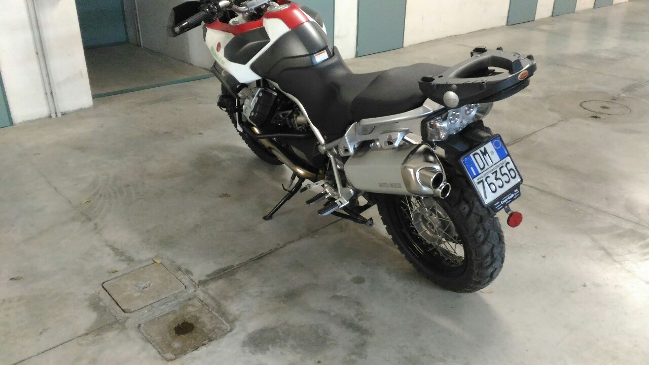

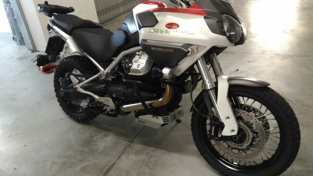

Salve ragazzi.... dopo aver abbandonato i GS ( in 13 anni e ne ho avuti 3!) ho una stelvio ntx 2009 che è una goduria(10 mesi 8000 km) lo voluta personalizzare con il plasti dip perché non mi andava d sganciare diversi verdoni al carrozziere......quindi dalle 22 alle 00 ho provato io con il Plastidip.....una f.i.g.a.t.a di prodotto.....

Attendevo da tempo che qualcuno facesse da cavia col Plastidip, ed il risultato non sembra affatto male!
Ma i passaggi dalle zone da bianco a rosso come li hai fatti? Solo nastro da carrozziere per delimitare i bordi?
Comunque il colore originale della tua a me piace un sacco. Anzi, inizialmente la cercavo proprio così!
Al contrario, il plastidip lo consiglierei a tutti quelli che hanno su quell'orrido color tipo crem-caramel (ma anche il bianco-gelataio è abbastanza bruttino).
Che strumenti hai usato, quanto tempo hai impiegato? Davvero solo due ore???

No 2 ore non sono bastate affatto ......anche se loro dicono che dopo 30 minuti si può dare la seconda mano considerate che con il Plastidip di mani ce ne vogliono almeno 4( io ne ho date 5 giusto per essere dalla parte del formaggio) questo perché più strati dai e meglio togli la vernice quando ti stufi( tipo tirare via la pellicina quando prendi troppo sole.....e proprio quello ciò che avviene!) quindi ho impiegato 6 ore ( ultime 2 mani ho dato il gloss. Cioè un trasparente lucido sempre plasti dip) spesa circa € 80 di cui 3 bianche ,1 rossa(avanzata) 1 trasparente( avanzata) pagina costa sulle 15 € ......il bianco va dato sempre prima dei colorati questo perché copre il colore di fondo è rende più facile la nuova colorazione

Dimenticavo......le zone le ho delimitate con il nastro di carta.......con il Plastidip l'attenzione maggiore la devi avere quando devi togliere carta gommata ,carta ecc, incidendo con un taglierino la parte interessata......se no la pellicola rischia di venire via con il nastro.......

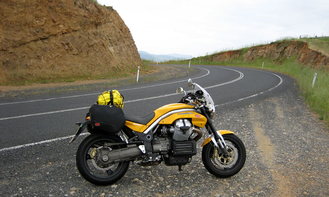

A me piace; la Stelvio gialla e la Griso 1100 gialla sono le più belle e rare......se ne trovassi una delle due di occasione, difficilmente saprei resistere!
Finalmente un intenditore. :bravoo

La moto lo smontata tutta....il carrozziere mi ha chiesto 300 teste.......e il problema principale è che se un giorno dovessi rivenderla deve piacere la personalizzazione......altrimenti altri 300 euro( e fanno 600) plasti dip lo tolgo e ritorna come prima.....e se mi gira di colorarla diversamente posso farlo con meno di cento euro.....vi posto quella che mi ha ispirato.....e che più si addice al marchio italiano
