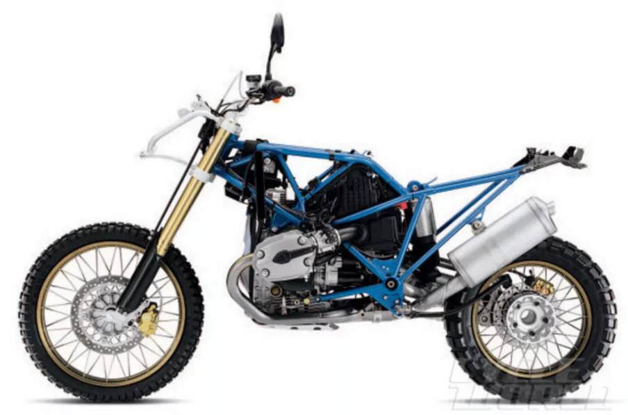

Mauro 73 ha scritto:
se non ricordo male, le enduro vere di monaco montavano forcelle normali....forse?...boh?....l'ho buttata lì...
Si, era BMW HP2 Enduro:
Selection_207.jpg [ 51.33 KiB | Osservato 3830 volte ]
@GEM:
La GS Adventure ha 21 mm di escursione all'anteriore, il che non è malaccio. Non so se la Rally ha qualche mm in più.

di sicuro gli steli sul GS devono avere uno snodo.
Se guardate la piastra di una HP2 Sport, che ha il telelever ma le canne sono infilate nella piastra, lo snodo è al centro della piastra, dove questa si innesta sul telaio.
Quindi se c'è il telelever deve esserci un sistema per rendere la sospensione libera di ruotare in qualche modo, quindi NON CAPISCO come faccia a ruotare il sistema della GS ad acqua che si vede nelle foto postate in precedenza
