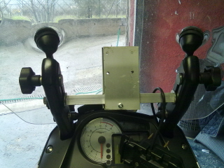

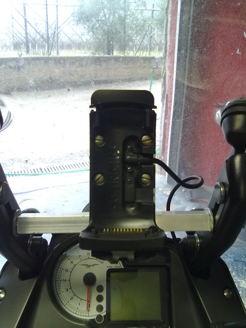

:italia Ho iniziato con la modifica del navigatore.
Commento file: Quì ho utilizzato il supporto in alluminio che già avevo
16032011272.jpg [ 51.54 KiB | Osservato 3452 volte ]
Commento file: L'ho fissato ad una barra di allumnio a misura
16032011273.jpg [ 141.89 KiB | Osservato 3452 volte ]
Commento file: e senza bucare nulla( molto importante, ho utilizzato i fori esistenti del cupolino.
Ovviamente dotati di anelli in gomma per non rovinarlo. Adesso lo provo
16032011279.jpg [ 50.9 KiB | Osservato 3452 volte ]
 Oggetto del messaggio: Re: Alla fine ho comprato la Tiger, e non la stelvio!!!!!
MessaggioInviato: mer 16 mar 2011, 19:14
Interessante...
ma con vibrazioni e gravità non tenderà a roteare verso il conducente?
come lo fissi il tubolare tra le guide del plexi? hai un filetto passante?
MessaggioInviato: mer 16 mar 2011, 19:33
:italia Ovviamente il tubolare è vuoto. Ho utilizzato dei taselli in ferro del diametro del vano, mano a mano che la vite a dado entra, lo fà dilatare sulle pareti dello stesso bloccandolo. La cosa importante, è che con questo sistema le viti non creano "trazione" e non pregiudicano l'assetto del cupolino.

Ottima pensata Jedi.. grazie!
dimmi poi se ti sta sù... :lol: :byee
MessaggioInviato: mer 16 mar 2011, 22:13
:italia Mia moglie dice di si!!!! :shine
...questa sera rientrando a casa,ho fatto circa 6 km, ma non dava segni ci cedimento; Il supporto ovviamente:

:italia ...Grazie Ermanno. E' stato un grande piacere anche per me rivederti. La prossima volta, mi fermerò un pochino di più, anche per berci un buon Rosso! Grazie le tue indicazioni sono state ottime..."la starda era aperta"!!! La stelviona si è comportata ottimamente, ho pennellato curve fino a sellano, secondo tue indicazioni. Ho raggiunto sarnano, nel tardo pomeriggio, con alcune deviazioni...non volevo più scendere. Oggi ci siamo spostati un pò più a sud. Siamo a Teramo...domani si rientra...purtroppo devo fare solo 600 km!!! :smoke06 Grazie ancora, e ti aspetto dalle mie parti, non tardare!!!
P.S. Il mio brevetto funziona, non ha dato segni di cedimento!
Tutto questo l'ho fatto, unicamente perchè non mi piace il navigatore posizionato troppo basso, spesso distoglie lo sguardo dalla strada!
Nota importante! Utilizzando le classiche cartine stradali, non si hanno di questi problemi! :smoke06 (ovviamente, le tengo sempre a portata di bauletto!
Oggi oltre l'aletta Vario MRA ho copiato il tuo supporto.. un tubolare in alluminio da 20mm segato alla lunghezza, 2 tasselli Fischer con dado da 10, 2 renelle in gomma ai bordi del tubolare... et voilà bello pronto!
Grazie per l'idea! :d :byee
