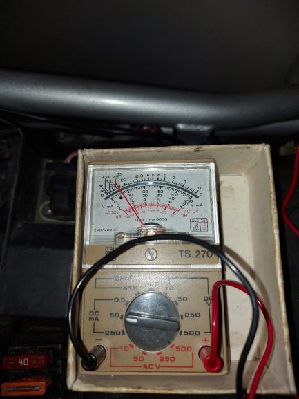

E questo nonostante i tanti piccoli difetti riscontrati dopo l'acquisto anche perchè buona parte dei problemi che mi sono capitati sono quasi tutti riconducibili a scarsa manutenzione (relè ossidati, scatola fusibile zona cupolino aperta) o incuria (pastiglie freni posteriori totalmente "brasate" dispersioni a causa di accessori installati in maniera non corretta), per esempio l'ultimo problema di dispersione a moto spenta era causato da una presa USB aftermarket installata al posto dell'accendisigari (che non è sotto chiave), il consumo a vuoto di quel "rottame" mi scaricava la batteria in 3/4gg.
presa accendisigari.jpg [ 35.58 KiB | Osservato 1499 volte ]
presa accendisigari assorbimento a vuoto.jpg [ 36.94 KiB | Osservato 1499 volte ]
