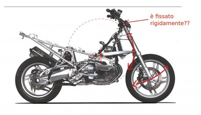

OK Massimo, ma la mia domanda era un'altra....
l'assemblaggio che è "rigido" tramite crippatura era evitabile? facendo tutto di un pezzo boccola e perno? visto che prima usavano dei perni tipo testina snodabile!
Fare tutto un pezzo invece di stelo+boccola avrebbe solo spostato il problema. Invece di deformarsi la boccola si sarebbe deformata la testa dello stelo.
La scelta di due pezzi anziché uno credo che sia dovuto ad un problema di materiali. Per forza di cose l'acciaio dello stelo è assai più rigido di quello della boccola per ovvie ragioni. La boccola è invece fatta di un acciaio più "tenero" in modo che si possa crimparla.
Spero di essermi capito.
Secondo me dovevano mettere uno snodo sferico in acciaio (ma anche cilindrico) in testa agli steli della forcella e tanti saluti. La libertà di inclinazione sarebbe stata massima e la robustezza sarebbe salita a quella di un carro armato. Certo che così i costi salgono.... :(
quindi fammi capire: io ho sempre pensato che in testa agli steli di un telelever, che x sua natura devono essere liberi di inclinarsi rispetto alla piastra superiore, ci fossero degli snodi sferici, invece qui non vedo alcuno snodo: a cosa è demandato il movimento in avanti, alla flessibilità del materiale???!!??

 Oggetto del messaggio: Re: Richiamo per 168.500 BMW GS
MessaggioInviato: sab 15 lug 2017, 23:43
Bravo, ti sei fatto l'unica domanda intelligente che nessun giornalista/tecnico/pilota/collaudatore in svariati si è mai fatto. Secondo me nessuno sa come funziona il telelever.
Ovvero:
"come minchia fa uno stelo della forcella perfettamente dritto a seguire la circonferenza disegnata dal triangolo inferiore quando questo ruota in alto ed in basso secondo le sollecitazioni della strada?"
Guarda, io una idea me la sono fatta su come hanno risolto il problema in BMW (per risparmiare soldini), ma non la posso suffragare. Perché in rete non si trova nulla di nulla, nessuno ne parla, neanche Massimo Clarke.
Ho quasi paura a dire come funzia....
@thebest-ia:
si. :smoke01
Credo anch'io la stessa cosa.

Comunque la domanda di rsvsteve rimane aperta:
gli steli della forcella del telever sono fissati rigidamente o no alla piastra del manubrio? E se lo sono, come fanno a seguire il movimento del braccio costituito dal triangolo inferiore?
Infatti, ammortizzando, il triangolo inferiore descrive un arco circonferenza. Quindi l'inclinazione degli steli della forcella dovrebbe cambiare, o no? Poco, ma dovrebbe cambiare.
Selection_206.jpg [ 97.11 KiB | Osservato 3755 volte ]
