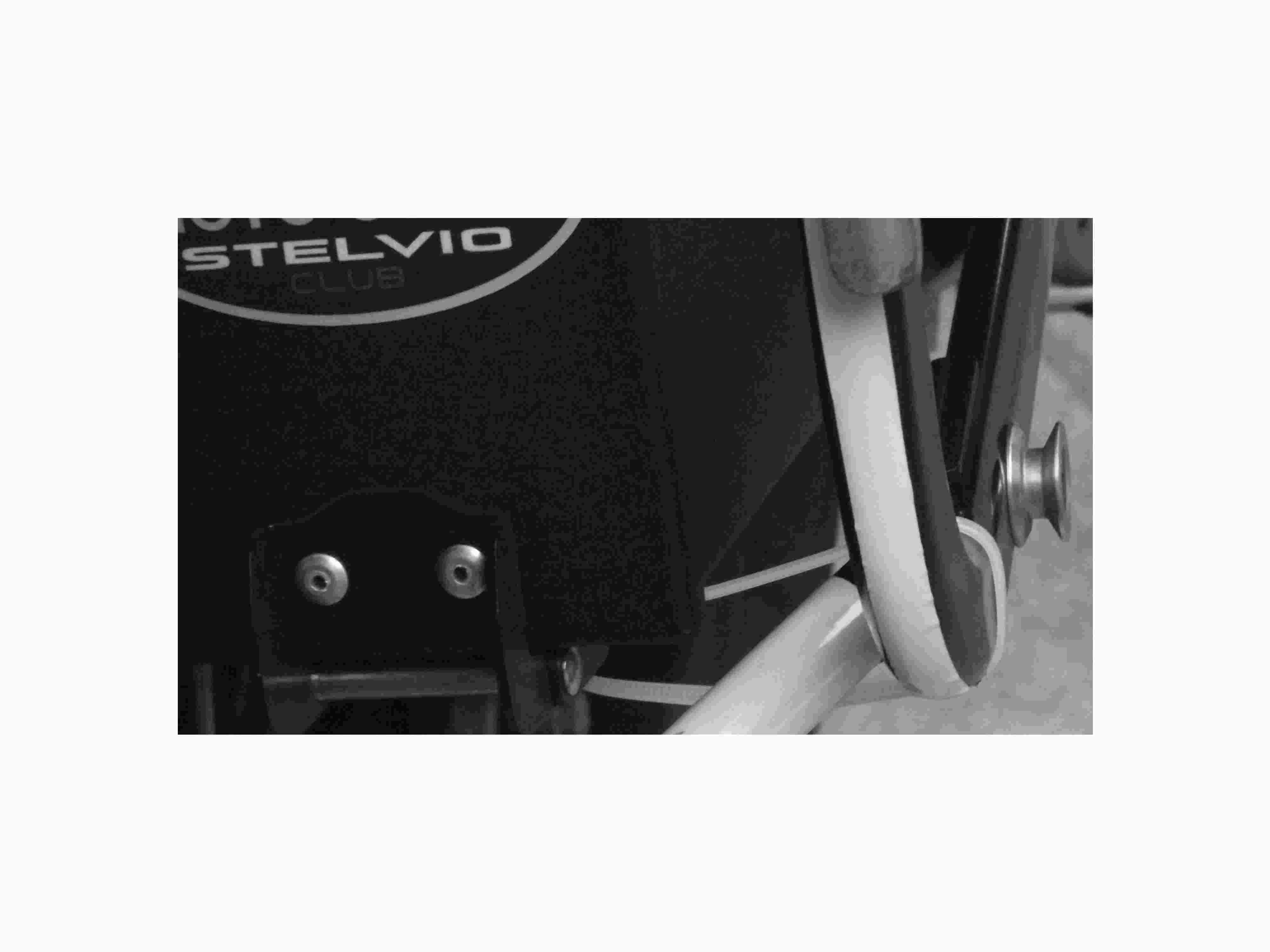

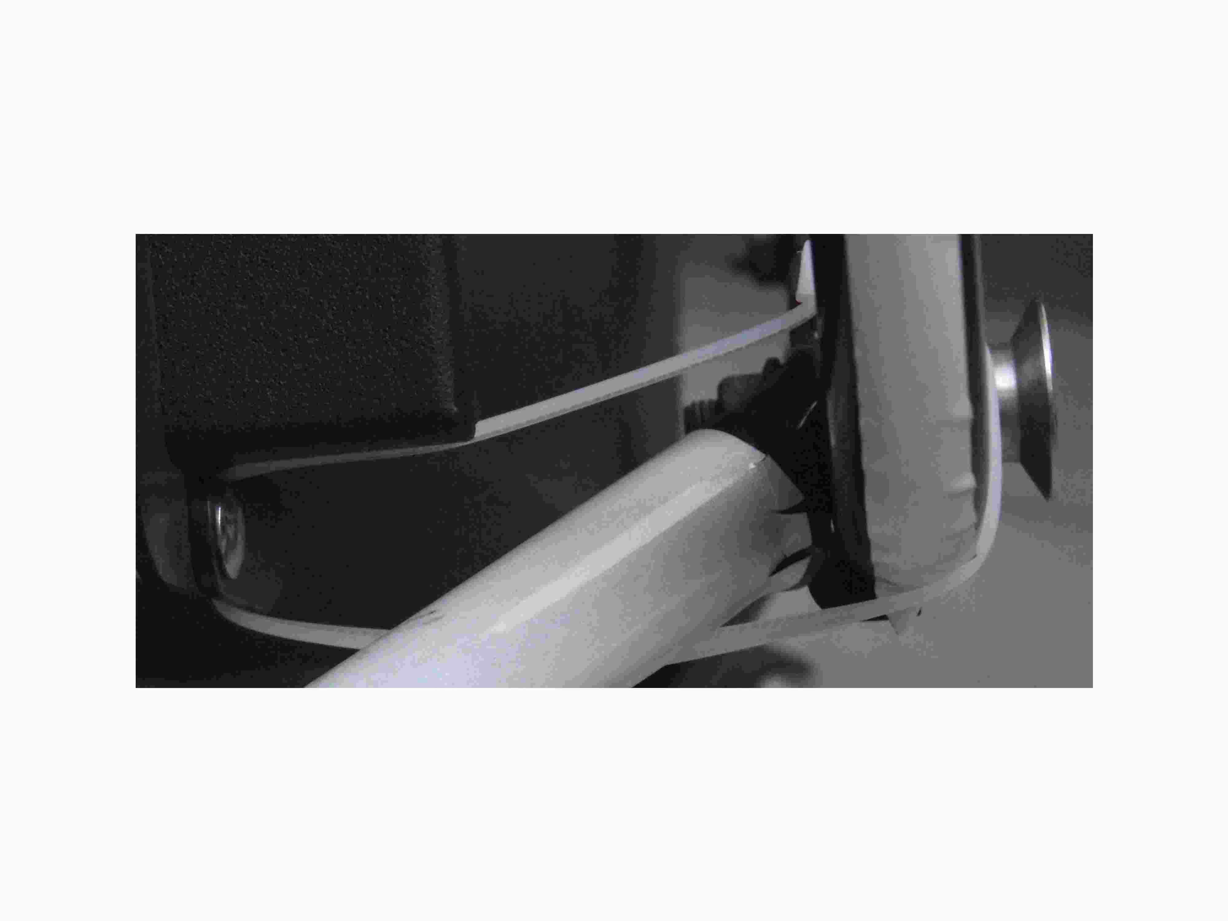

Ragazzi ho risolto il problema del contatto del portaoggetti My-Tech con la vite dell'asta di reazione del carc, mettete una fascetta agganciata al telaietto delle borse laterali in maniera da tirar il più possibile verso l'esterno lo stesso xchè a me sembra che la barretta di fissaggio sia troppo leggera e si flette leggermente verso l'esterno, in questo modo anche con le buche non tocca più, provato oggi con un giro di 380km, poi se volete essere anche più pignoli, avendo sentito anche il conce, si può sostituire la vite di fissaggio della barra di reazione con una a testa svasata con chiave a brugola, cos' la vite sporge di meno e non toccherà proprio più posterò le foto quì sotto :byee

Fascetta portaoggetti2.jpg [ 84.69 KiB | Osservato 4337 volte ]
Sostituire con una vite inox della stessa misura con una fac-simile di questa
