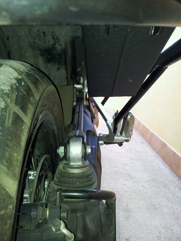

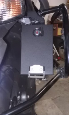

Ricapitolando: se allontano al massimo il box dall'asta di reazione, lo sportellino mi si apre al massimo come in foto. Cioè non ci infilo nulla.

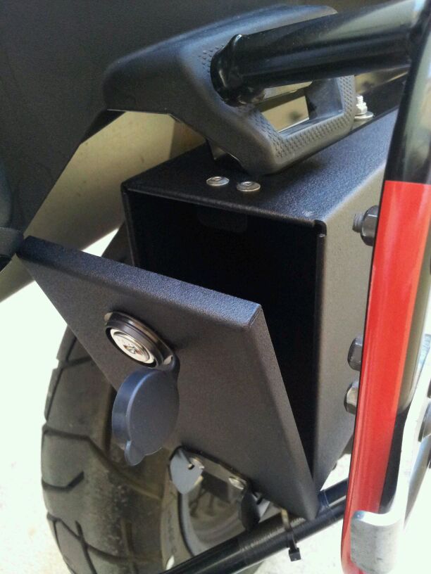

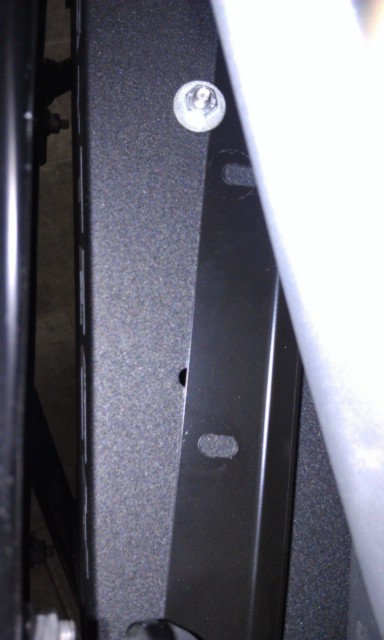

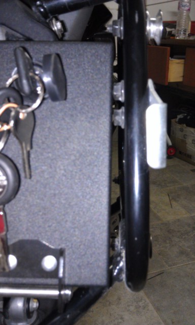

Se invece allontano il box dal telaietto e lo spingono all'interno l'apertura dello sportellino é più ampia ma sempre scomoda. In ogni caso in questa posizione il box sbatte sicuramente sul dado dell'asta di reazione...
Grazie Stelvioblack per l'interesse mostrato e per la soluzione suggerita ma il box é una comodità irrinunciabile. Magari vedendo come lo hanno montato, e come funziona agli altri, potremo trovare l'origine dell'inghippo ;)

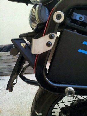

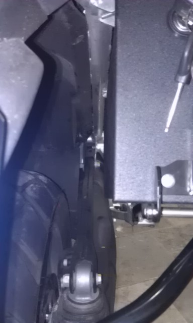

Posizionando il box quanto più all'interno possibile accade che esso risulta abbondantemente accavallato al perno dell'asta di reazione, come mostra il calibro appoggiato sopra dalla parte di esso notoriamente perfettamente piana.
Cosa può accadere in caso di una forte buca a pieno carico?

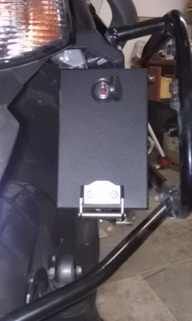

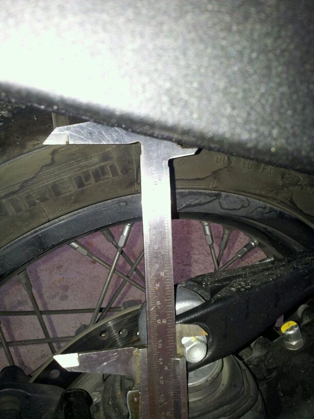

La distanza che intercorre tra il fondello del box ed il perno dell'asta di reazione é 107mm. L'escursione ruota é di 155mm.
quindi ipoteticamente possono sbattere....
semplice, il bullone tocca il portaoggetti

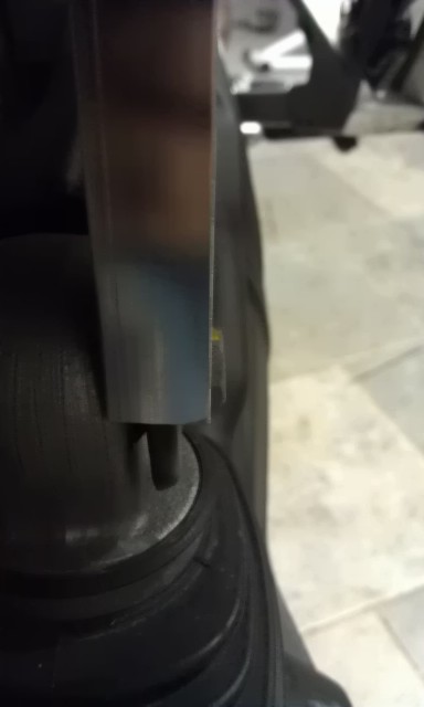

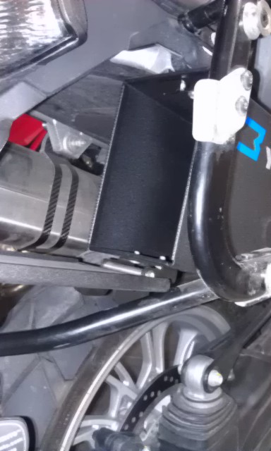

Visto questo messaggio ho verificato il mio, tutto tirato in fuori apertura ok ma il bullone dell'asta, appoggiando un piano di riscontro resta ancora 3/4 mm in interferenza con il box.
Guardando anche la foto di pagina 7 ho dei dubbi che montato così l'asta non tocchi, è come il mio.
L'unica soluzione che ho trovato è spostare la foratura in modo da allargarlo di più (fino a toccare i bulloni dei ganci delle borse) e arretrarlo quanto basta per aprire lo sportello almeno a 90° sfiorando il fanale post....

Seguono le foto dello spostamento.......
MessaggioInviato: mer 18 lug 2012, 22:39
Ecco come sposterei i fori .... ma sono indeciso :ansia

Occhio che l'operazione mi sembra delicata, spostando come l'ho messo io passo a mezzo mm dal fanale e dai bulloni del gancio delle tra. Poi se togli i telai il box rimane troppo in fuori.....
Ho in mente un'altra soluzione ma devo avere il tempo di provare.
