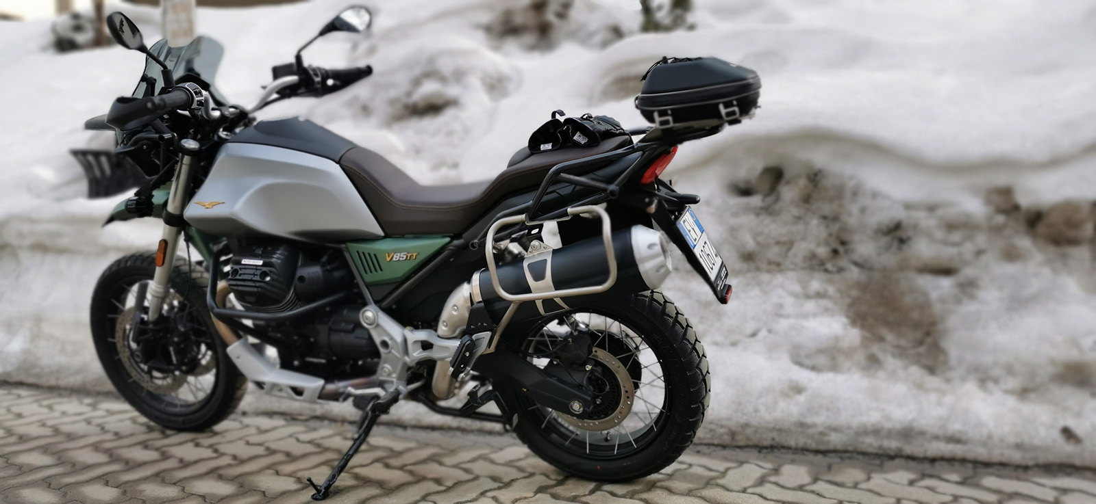

Ragazzi faccio un copia e incolla di un post che ho DOVUTO fare su AG, non abbiatene a male....
" Eccomi ragazzi, ieri sono riuscito a fare un giretto di circa 250 km rubando un pò di tempo al lavoro ed ora posso essere più preciso.
Rispondo qui a tutti senza quotare per non intasare tutto il post.
Ricordo che sono solo le MIE impressioni e che mi piacerebbe confrontarmi con qualcun’altro che abbia avuto la possibilità ti provarle entrambe per capire se sono io che debba essere portato al ricovero oppure se riesco ancora ad avere la capacità di “sentire” la moto.
Iniziamo dall’argomento più corposo:
MOTORE:
non vi nascondo che quando il giorno prima di ritirare la Centona sono state pubblicate le specifiche con i valori di coppia e potenza massime mi sono detto “ma che ca…volo l’ho cambiata a fare, ho buttato soldi un’altra volta” (con l’aggiunta di un mezzo rosario). La delusione è stata forte, tutta la pubblicità sfornata si riduce a soli 2 NM di coppia in più.
Tanto è stata forte la delusione tanto è stato grande lo stupore, sin dai primi metri. La coppia c’è, e subito.
Confermo le prime impressioni postate in precedenza. E’ stato fatto un ottimo lavoro sull’erogazione.
Ipotizzo che sia stata rimodulata e resa molto più lineare tutta la curva di coppia (almeno fino ai 4500 rpm, oltre non sono ancora andato).
Faccio un esempio con numeri a cappella tanto per rendere l’idea: se con la 2019 a 2500/3000 avevamo 55 NM ora ne abbiamo 75 e li abbiamo su tutto l’arco di erogazione sino ad arrivare alla punta massima di erogazione a 5000 che si attesta ad 82 NM (mi raccomando non fate caso ai numeri, ripeto è solo un esempio).
Questa è la sola ragione razionale che mi viene in mente. Tutto da verificare quando ci saranno le prime rullate sul web. Senza sono solo ipotesi ed impressioni.
Confermo la ruvidità sotto i 2000 giri, qualche strattone c’è. Credo sia da ringraziare l’ Euro5 per questo.
Comunque preferisco di gran lunga questa erogazione a quella che avevo sulla 2019 rimappata anche se sotto i 2000 non strappava .

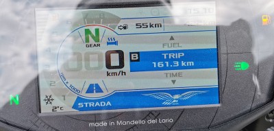

CONTA MARCE:
premetto che per me non è una necessità il contamarce ma una comodità e che sulla 2019 non ho mai notato lag sul’accensione della spia del folle, sulla 2021 è stato inserito il classico sensore sul cambio. Ora tirando la frizione non sparisce l’indicatore. Nemmeno durante l’inserimento della prima. Risulta preciso e veloce. Insomma non c’è più l’algoritmo software a gestire il conto.
Modifica confermata anche dal mio concessionario (Agostini)
La spia dei faretti supplementari non è stata implementata.
Ora due aspetti, importanti, che interessano me personalmente:
CONSUMO OLIO:
una cosa che non mi andava giù sulla mia 2019 era il consumo d’olio. La mia era una primissima serie e su 10.000 km in totale ne aggiungevo circa 900 cc. Ci sta, ok. Ma è stata la mia unica moto che ne volesse così.
Parlando con il meccanico, a cui ho sempre rotto i cabbasisi su questo frangente, mi ha rivelato che sul nuovo motore hanno modificato i giochi di accoppiamento tra cilindro e pistone e che, addirittura, erano già stati modificati almeno due volte in precedenza partendo dai motori in uscita dalla Travel in poi.
Da valutare il risultato nel tempo. Magari qualcuno che ha la Travel o TT con motore uscito dopo la presentazione della Travel può dare qualche impressione.
Vedremo…
BATTITO IN TESTA
Altra cosa per me fastidiosa era il battito in testa.
Mi succedeva a motore molto caldo e con temperatura dell’aria superiore ai 35 / 37 °c. Sia prima di rimappare che dopo e usando sempre benzina con 98 / 100 ottani (che riduceva un po' il problema).
Ora è troppo presto per valutare, ieri ho girato con temperature comprese tra 10 e 16 °c. Vedremo quest’estate come andrà.
Ultimo argomento….
CERHI TUBLES
Montavo i Michelin Anakee sulla 2019 e li ho voluti anche sulla 2021. Facendo del leggero fuoristrada preferisco un pneumatico leggermente tassellato in più mi ci trovo bene ed hanno una buona durata.
La taraturadell'ammortizzatore non l'ho ancora modificata. Di solito, rispetto ai valori consigliati da libretto e viaggiando solo senza bagaglio, aumento di una tacca il precarico e di un quarto di giro la frenatura in estensione. La standard la lascio solo per il fuoristrada
Comunque confermo la migliorata agilità. Ho impiegato un po' di km ad abituarmi, all’inizio era come se la moto mi cadesse un po' in curva. Praticamente scende da sola.
Ho preso anche in considerazione il consumo dei miei vecchi pneumatici ma avevano sulle spalle solo 3000 km fatti tutti su strade di montagna, mai autostrada, ancora bellii tondi. Credo che il miglioramento sia proprio dovuto alla diminuzione delle masse non sospese.
Spero di essere stato abbastanza esaustivo.
Lamps a tutti. "
