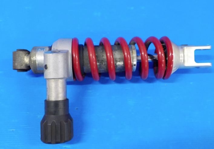

Poi la ghiera di precarico fa parte già del mono, e non della molla. Mi viene un po' difficile pensare che una molla "corta" pensata per un ST1200 possa passare, per dire, su un CRF 1100..... Forse su due moto che hanno ammortizzatori molto simili, si.
Ma la ghiera di precarico (ad esempio) sull'ammo della Stelvio io mica la vedo... in questi casi che si fa? Umbria Kinetics ti monta una molla ad hoc? E se poi la passi su un'altra moto che non ha la ghiera? Boh!
Mi sono perso....
Selection_7106.jpg [ 28.76 KiB | Osservato 2938 volte ]

Il precarico e le altre regolazioni dell' ammortizzatore possono essere toccate ma io non ne sento il bisogno. Se cede un po' la molla posso aumentare il precarico
Mi sono perso....
Non capisco il tuo dubbio: smonti il precaricatore idraulico e al suo posto ci va l'airtender
