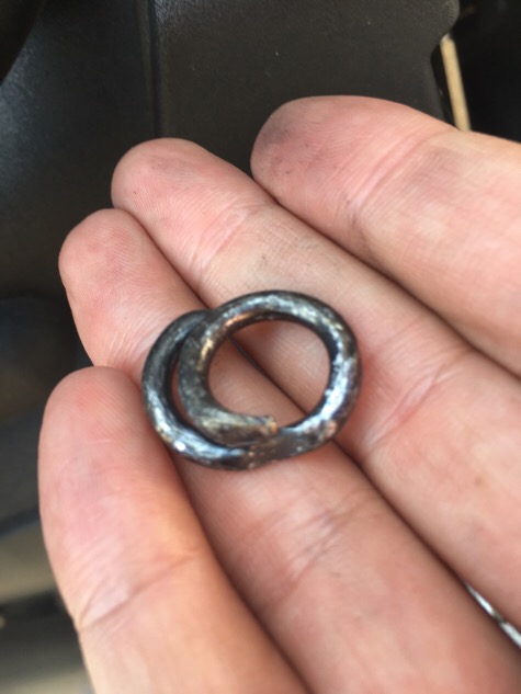

Sono questi i pezzi uscito dal carter
IMG_6637.JPG [ 60.38 KiB | Osservato 2506 volte ]

Usciti dal carter? Dove e come?
Non saprei... ma come Roberto Giacobbo troverò una risposta a questo mistero!
La frizioni della mia auto nella campana del cambio che avvolge la frizione ha una fessura, magari ce l'ha anche la Stelvio

E si che c'è se non ricordo male e nella parte posteriore del blocco
Motore in basso qualcuno ci ha soffiato aria sperando di togliere il muggito alla partenza ( :fuoco ) non ricordo se nel forum ci sono anche delle foto al riguardo

molla parastrappi...uscita dalla fessura sotto il carter,
non usarla prima di spaccare altro...
ora ti metteranno la frizione del 1400 che è migliore.

Ho trovato questi pezzi sopra il carter

Le molle rotte sono più di una... i resti hanno dimensioni diverse

Sembrano le molle del parastrappi,se così dovrebbe bastare cambiare il disco e non tutto il gruppo frizione,a meno che le molle non lo abbiano danneggiato! Comunque la spesa sarà consistente,viste le ore di manodopera, ma tra sostituzione del solo disco o dell'intero gruppo ci sono diverse centinaia di euro di differenza!
Non so quanti km tu abbia, ma ti consiglio di farti sostituire i cuscinetti del forcellone,già che verrà rimosso!
Penso anche io che sarà un po' doloroso al portafoglio. Comunque ho 21.500km... non proprio tanti, tutti fatti con rispetto ed uso turistico

21500km e molle reggi spinta andate? Ah però! Forse ti riconosceranno la riparazione in garanzia o perlomeno i pezzi se hai fatto tutti i tagliandi. Buona fortuna.
