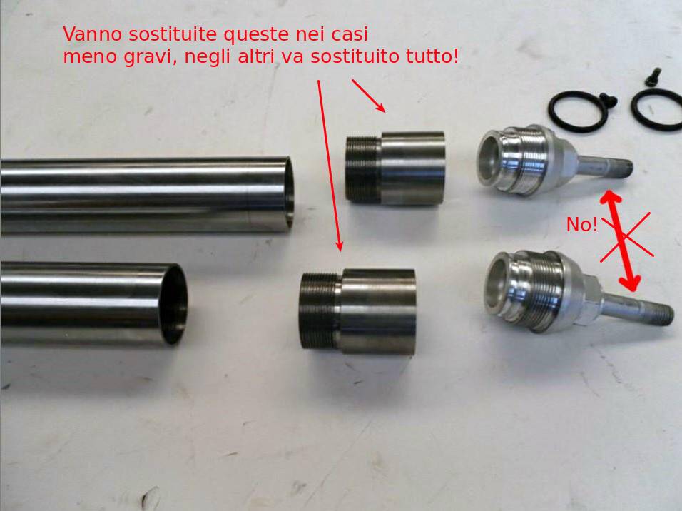

La sostituzione interessa solo le due boccole terminali e non tutta la forcella..........
 Oggetto del messaggio: Re: Richiamo per 168.500 BMW GS
MessaggioInviato: sab 15 lug 2017, 11:06
Nein!
Vanno sostituite le boccole che ho indicato nell'immagine qua sotto, e poi vanno "crimpate" lungo la circonferenza.
Ma solo nei casi meno gravi (spostamenti della forcella inferiore agli 0,2mm). Certo sarebbe bene cambiare anche i perni che hai indicato tu, ma quante officine BMW lo faranno? Ho i miei dubbi. Sono dubbi che lascio ai possessori del GS.
ATTENZIONE!
In caso di spostamenti maggiori va sostituita TUTTA la forcella a spese di BMW. (Lo ha dichiarato pubblicamente il tipo di BMW nell'intervista a MOTORRAD.)
Il motivo è semplice: per sfilamenti consistenti la forcella ha lavorato con una inclinazione sbagliata, deformando e consumando boccole e giunzioni in modo anomalo. Questo a causa dello sfregamento metallo-contro-metallo e del movimento su-giù dello stelo, non più saldamente trattenuto in sede.
Poi scommetto che, sopratutto BMW-motorrad Italia, su questo particolare ci marcerà. Scommetto che sostituirà solo le boccole ai possessori del GS, che usciranno contenti e felici dall'officina con una forcella sostanzialmente storta.

Cinematismo del telelever (che a me tecnicamente piace):

Caro Giulio, visto che tu sei ingegnere e io faccio un altro lavoro, mi spieghi perchè il perno finale che viene crippato nella boccola che poi si avvita allo stelo......non l'hanno fatta tutta di un pezzo, al fine di evitare la crippatura e punto critico e se non erro non c'è gioco tra le due per permettere una leggera inclinazione? se non erro è proprio la causa dei richiami? Forse troppo semplice?

OK Massimo, ma la mia domanda era un'altra....
l'assemblaggio che è "rigido" tramite crippatura era evitabile? facendo tutto di un pezzo boccola e perno? visto che prima usavano dei perni tipo testina snodabile!
Almeno è questo quello che si evince sulle schede tecniche!

Telelever è un quadrilatero deformabile secondo mw
No. Al limite ricorda più un Mac Pherson automobilistico coll'ammortizzatore capovolto, ma le cinematiche sono comunque diverse.
In ogni caso, il telelever è una genialata perché riduce le masse non sospese e quindi l'inerzia della sospensione.
Fare tutto un pezzo invece di stelo+boccola avrebbe solo spostato il problema. Invece di deformarsi la boccola si sarebbe deformata la testa dello stelo.
La scelta di due pezzi anziché uno credo che sia dovuto ad un problema di materiali. Per forza di cose l'acciaio dello stelo è assai più rigido di quello della boccola per ovvie ragioni. La boccola è invece fatta di un acciaio più "tenero" in modo che si possa crimparla.
Spero di essermi capito.
Secondo me dovevano mettere uno snodo sferico in acciaio (ma anche cilindrico) in testa agli steli della forcella e tanti saluti. La libertà di inclinazione sarebbe stata massima e la robustezza sarebbe salita a quella di un carro armato. Certo che così i costi salgono.... :(
