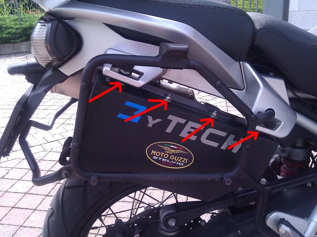

In fase di montaggio ricordatevi di allentare le 4 viti del telaietto e regolate il box alla massima sporgenza raggiungibile che dipende dalla marca del telaio portaborse.
WP_000397.jpg [ 110.89 KiB | Osservato 2978 volte ]

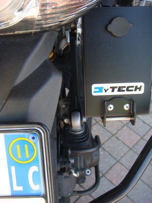

Una volta montato,guardando dal posteriore, si devono vedere circa 2 cm di luce tra l'asta di reazione del cardano e la parte interna del box

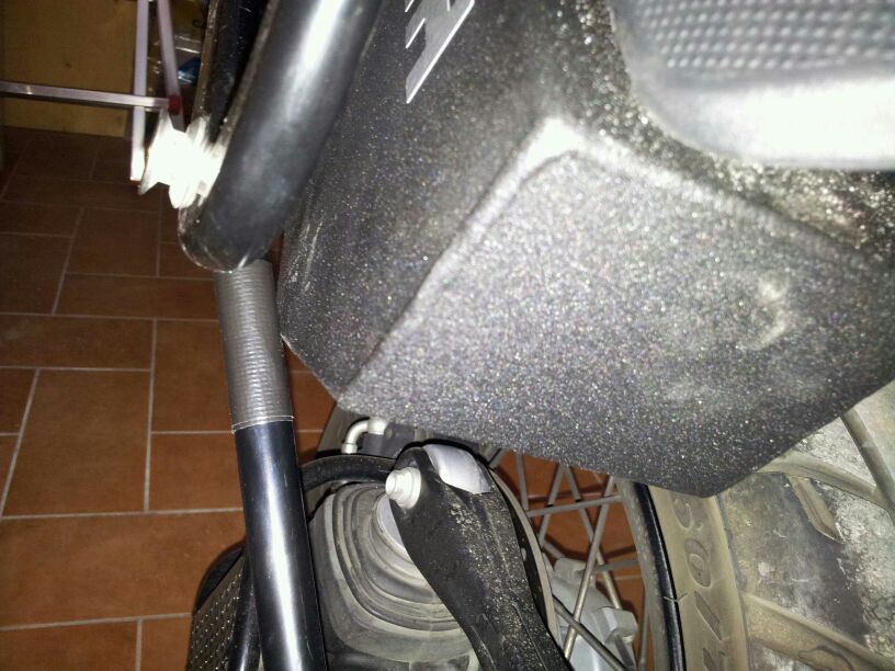

Arrivato e montato. Purtroppo L'adesivo Stelvio Club é caduto spontaneamente appena uscito il box dal pacco. Ho provato a rimetterlo ma non tiene :(
Inoltre devo segnalare che con i telaietti trax montati l'apertura dello sportellino non é completa :( mentre la parte anteriore più in basso del box impatta con il telaio trax. Ho dovuto mettere del nastro telato ed una fascetta.
MessaggioInviato: mer 18 lug 2012, 11:20
per precisione:
1) lo sportellino con il telaio trax apre completamente
2) il cassetto non tocca contro il telaio delle trax , ma è consigliabile nastrare il tubo perchè in movimento potrebbe toccarle lo spazio è di pochi millimetri.
Zull ricontrolla il montaggio ciao.

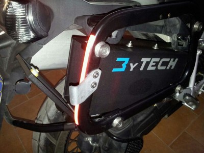

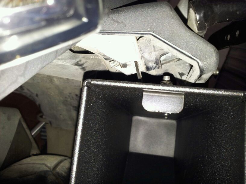

Allora, io l'ho montato per come mi é sembrato capire dalle istruzioni ma il risultato é quello in foto, ovvero lo sportellino non si apre in parte.
Ho provato a svitare le 4 viti superiori ed allontanare il box dal telaietto ma in questo modo il box é appeso e balla vistosamente specie quando é pieno, motivo per cui, in assenza di un supporto anche inferiore, é meglio accostarlo al telaietto e mettere una fascetta.
Voi lo avete montato così?
uploadfromtaptalk1342615992905.jpg [ 74.31 KiB | Osservato 2650 volte ]
uploadfromtaptalk1342615909418.jpg [ 89.68 KiB | Osservato 2650 volte ]
uploadfromtaptalk1342615841665.jpg [ 80.61 KiB | Osservato 2650 volte ]
Ultima modifica di Zull il mer 18 lug 2012, 18:55, modificato 1 volta in totale.
MessaggioInviato: mer 18 lug 2012, 15:16
scusa , ma lo sportellino dove tocca ? dal parafango o dal telaio delle trax ?
 Oggetto del messaggio: R: Finalmente pronto il portaoggetti Mytech
MessaggioInviato: mer 18 lug 2012, 15:25
Messaggi: 398
Località: Palermo
Dall'ultima foto si vede appena ma lo sportellino tocca con l'angolo inferiore destro (visto dal posteriore) la barra orizzontale del telaio trax. Se ingrandisci vedi anche il nastro e la fascetta che ho messo sul tubo.
Ultima modifica di Zull il mer 18 lug 2012, 18:54, modificato 1 volta in totale.
MessaggioInviato: mer 18 lug 2012, 16:14
Zull , allontanalo dal telaio delle trax così riuscirai ad aprire agevolmente lo sportellino.
Poi se proprio non ti fidi sulla sua tenuta aggiungi una piastrina di fissaggio dalla posizione corretta..
