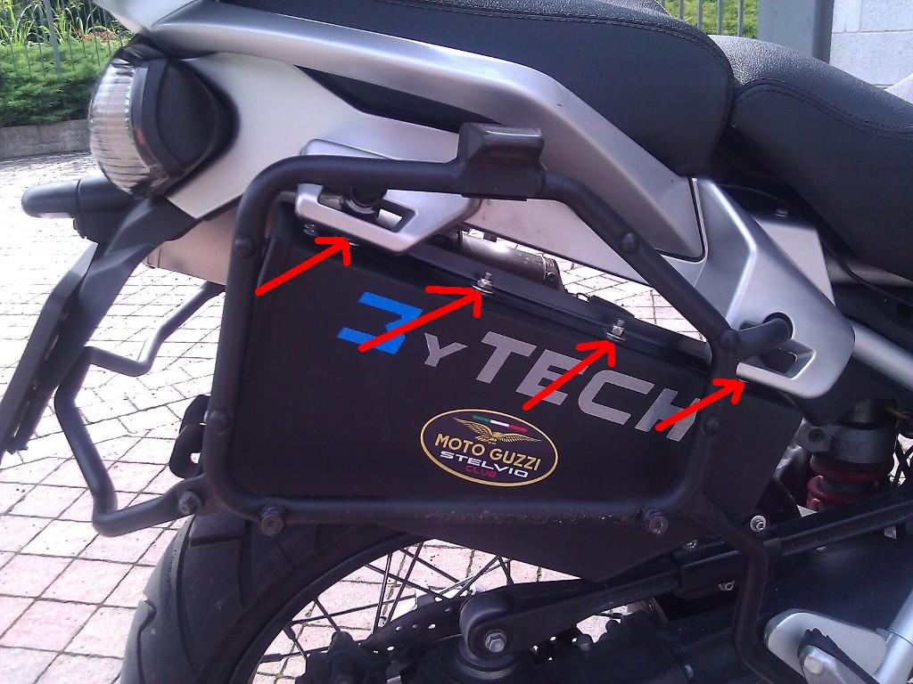

piccolo neo , mi son reso conto di avere il mono "spompo" , infatti in due il portaoggetti tocca sulla zona cardano al piu piccolo avvallamento. questa sera porto il mezzo a fare il tagliando e dovrò risolvere la questione mono , o con una rigenerazione o con una sostituzione ... vedrò!

Dovresti allentare le 4 viti che fissano il telaietto,(le vedi guardando dall'alto) I fori sono con l'asola e dovresti spostare il box verso l'esterno : Thumbup :
Comunque è una operazione che dovrebbero fare tutti quella di regolarlo il più esterno possibile : Thumbup :

Regolazione effettuata ed effettivamente si vede a occhio che la posizione è migliore, in ogni caso dovrò risolvere il problema mono.
