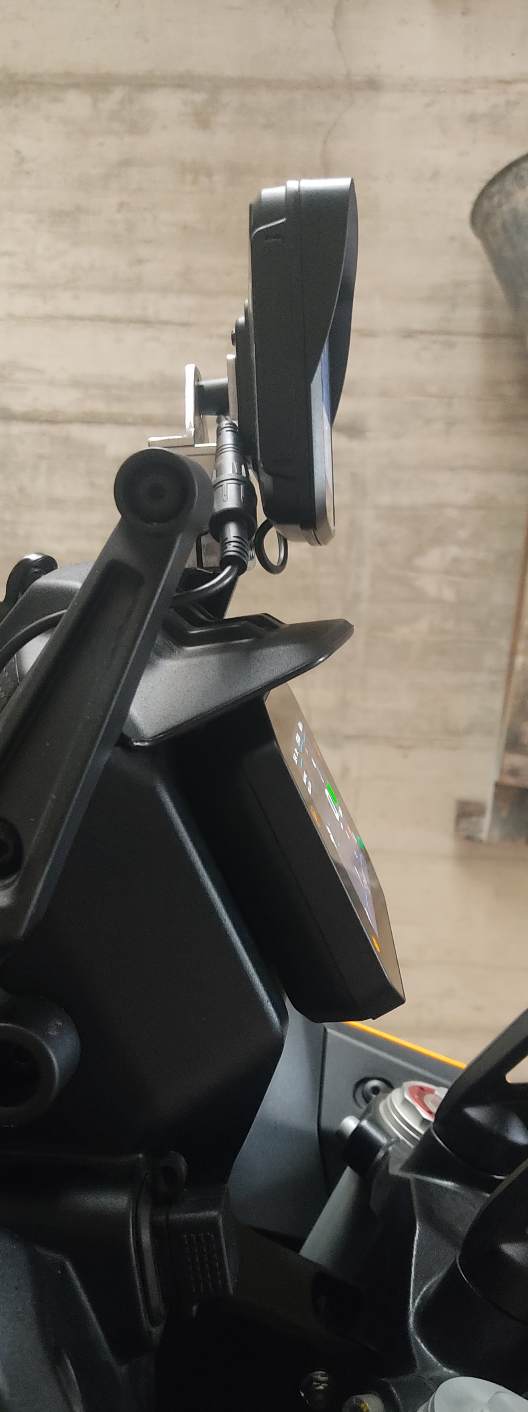

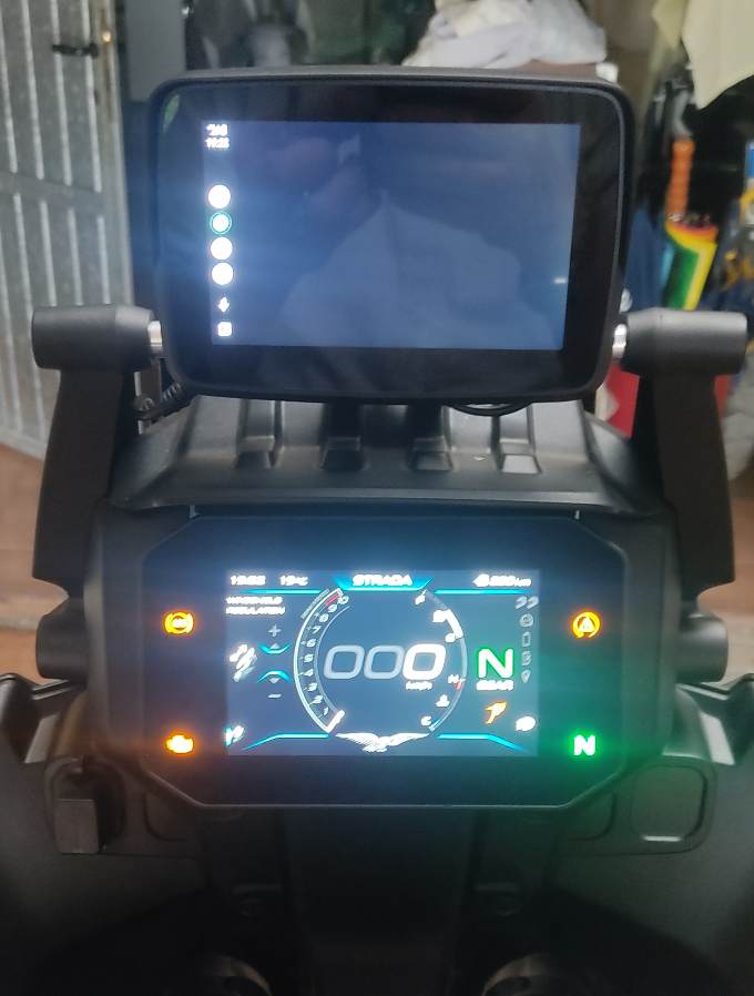

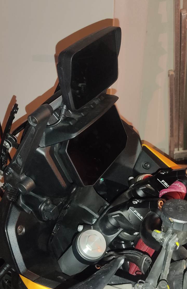

Ho seguito i vs consigli, ho fatto una derivazione ad Y sul cavo che alimenta la USB a lato del cruscotto ed ho nascosto tutta la matassa di cavi dentro la parte anteriore sinistra sopra il faro. Il cavo di alimentazione esce dalla fessura del braccetto motorizzato del cupolino senza interferire.
Ecco le foto del tutto. Come volevo il carplay è abbastanza in linea con il quadro strumenti ed appare sufficentemente "minimale" e pulito.
La visione è "piccola" ma pazienza

Bel lavoro, si fare la Y con gli stessi connettori era il lavoro più rapido, pulito e completamente reversibile.
