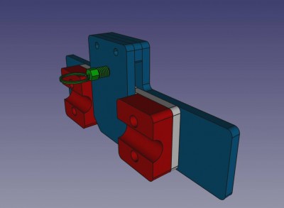

Mi sono rotto le palle e mi sono progettato un mio portanavigatore "serio" che sfrutta i fantastici adesivi "dual-lock" della 3M.
Ho già fresato da un blocco in ABS il primo prototipo e funziona alla grande, minimale e robusto:
Selection_420.jpg [ 26.34 KiB | Osservato 4008 volte ]
Funzionamento:
1. il tablet/navigatore è fissato tramite dual-lock al supporto in colore bluastro-metallico.
2. il supporto in colore bluastro-metallico scende verticalmente e va ad "inforcare" il ponte realizzato dal pezzo in grigio chiaro (tenuto in posizione sul tubo tramite i due morsetti in rosso).
3. un perno a molla, che si trova dentro il cilindro filettato in verde, scatta a "fine corsa" bloccando il supporto in posizione.
L'idea è che uno non debba fare forza per staccare i dual-lock ogni volta che vuole rimuovere il navigatore/tablet/smartphone. Semplicemente si porta via il navigatore con tutto l'attacco!
Se uno cambia navigatore/smartphone non deve ricomprarsi un supporto adatto al suo modello. Con un paio di forbici taglia una striscia di dual-lock, la riposiziona sul retro del nuovo tablet e ci fissa il medesimo attacco. Semplice ed economico.

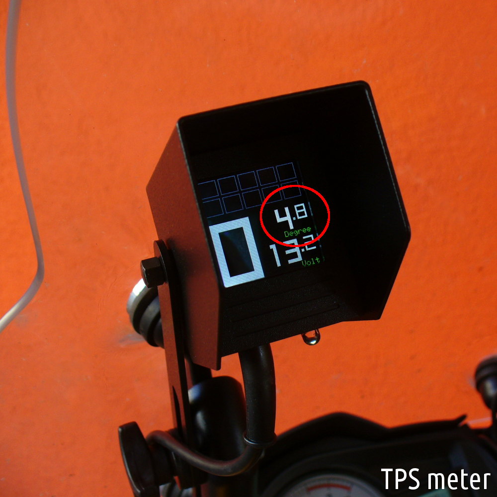

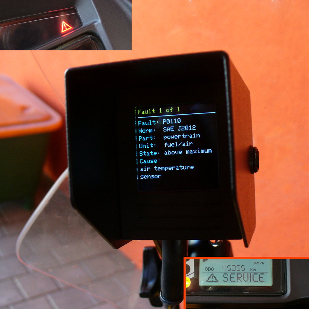

AGGIORNAMENTO
Dopo una lunga e travagliata gestazione...
E' disponibile la nuova versione A4 del Periscope:
  • Lettura e Reset del TPS
  • Lettura e Azzeramento dei Diagnostic Fault
Per maggiori dettagli sulle operazioni di cui sopra riferirsi alle pagine 29 e seguenti del manuale d'uso (per ora solo in inglese, sorry).
fault_01.jpg [ 143.27 KiB | Osservato 3910 volte ]
tps_01bis.jpg [ 137.65 KiB | Osservato 3910 volte ]

Ma per la il TPS reset si intende il controllo e la regolazione dei corpi farfallati dopo la pulizia? Scusa la domanda poco professionali!
Per temperatura morire si intende quella dell’olio?
Adesso sta diventando un accessorio molto completo per la Stelvio!
Io per la mia 2013 potrei montare l’ultomo Modello?
 Oggetto del messaggio: Re: Contamarce (gear indicator) per la Guzzi Stelvio 1200
MessaggioInviato: dom 24 giu 2018, 10:11
La regolazione dei corpi farfallati è una procedura "meccanica" fatta dal meccanico. Si tratta di intervenire sui piccoli dadini di bloccaggio e regolazione che vedi sull'asticella orizzontale che collega i due iniettori. Sulla Stelvio il sensore TPS è collocato solo sul cilindro sx, perché si presuppone che l'iniettore del cilindro dx vada a copiare perfettamente i movimenti del sx, quindi la "sincronizzazione" tra i due è fondamentale.
Un altro punto su cui può intervenire il meccanico è una vite di fermo che regola la battuta al minimo della farfalla: entrambi gli iniettori devono avere la farfalla esattamente con lo stesso "punto zero", sostanzialmente la possiamo equiparare al "minimo" dei vecchi carburatori.
Quando il meccanico è sicuro che le due farfalle (sx e dx) sono perfettamente sincronizzate allora fa partire la procedura di reset del TPS (col Periscope, col Guzzidiag o con un Axxone ufficiale Guzzi).
Cionondimeno, il semplice smontaggio per pulizia degli iniettori potrebbe far muovere la posizione relativa del sensore (che è molto preciso) rispetto alla "pista" ferromagnetica che va a leggere per dedurre la sua posizione. E quindi buona norma ri-eseguire la procedura di reset.
Inoltre, anche con il trascorrere del tempo si possono "accumulare" dei piccoli errori (puramente numerici) di lettura, dovuti alla precisione non infinita del del sensore. Anche in questo caso è buona norma rifare il reset almeno una volta l'anno.

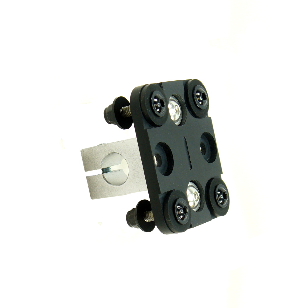

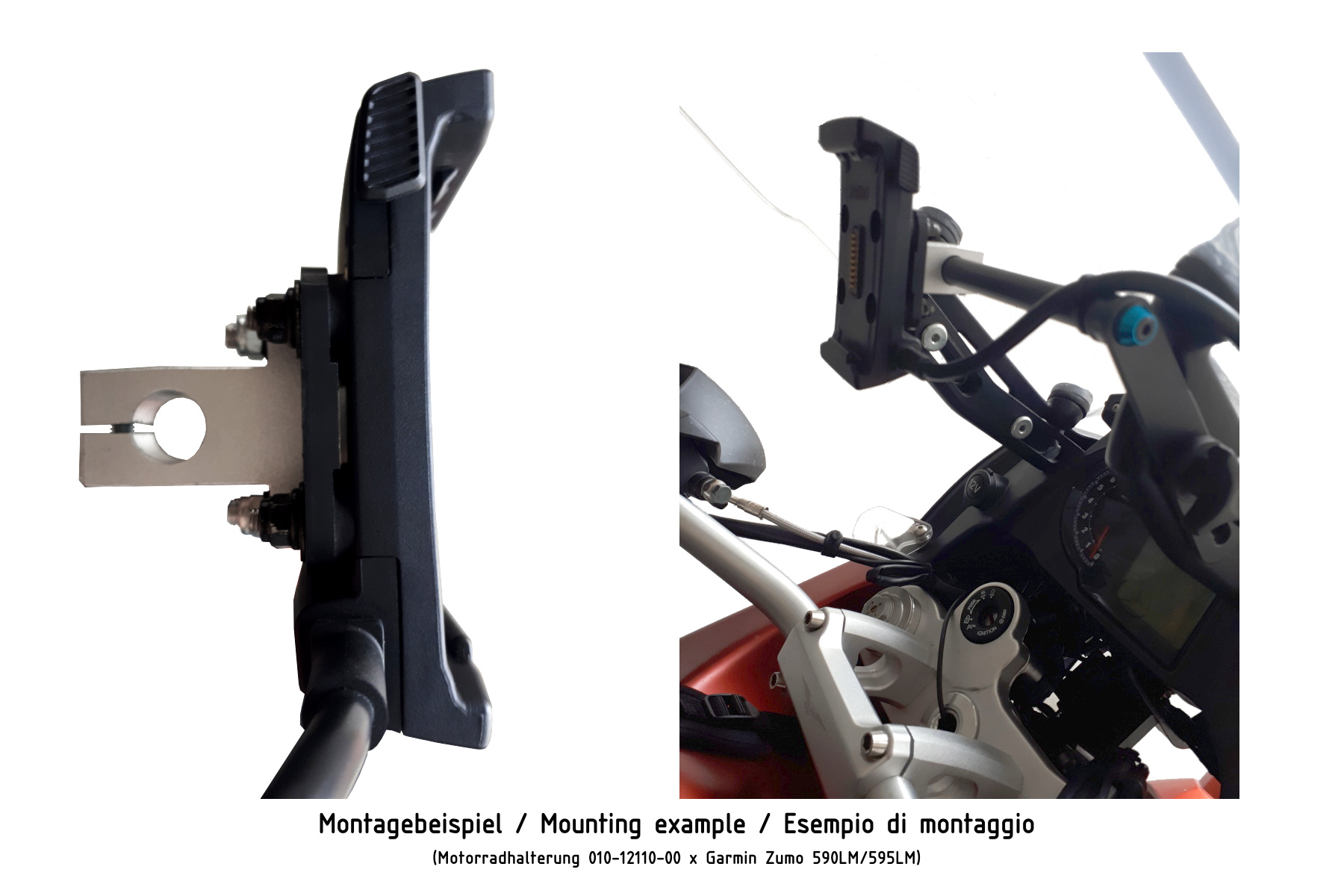

Pronto il morsetto per i porta-navigatori predisposti con lo schema dei classici quattro fori AMPS.
In realtà lo stesso è utilizzabile per qualsiasi dispositivo che abbia i suddetti fori.
P1060032_mod.JPG [ 113.97 KiB | Osservato 3390 volte ]
Montagebeispiel.jpg [ 284.26 KiB | Osservato 3390 volte ]
Nota: il navigatore è montabile anche orizzontalmente montando la "T" in alluminio in posizione ruotata di 90°.
Consultare il datasheet per controllare con attenzione ingombri e dimensioni prima dell'acquisto.
http://www.gimpogarage.de/epages/813792 ... cts/NACL10
