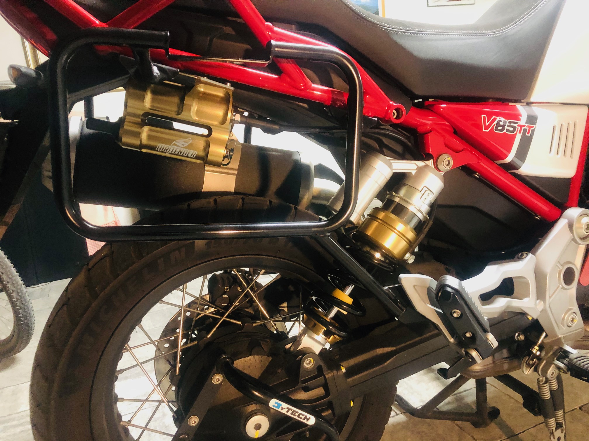

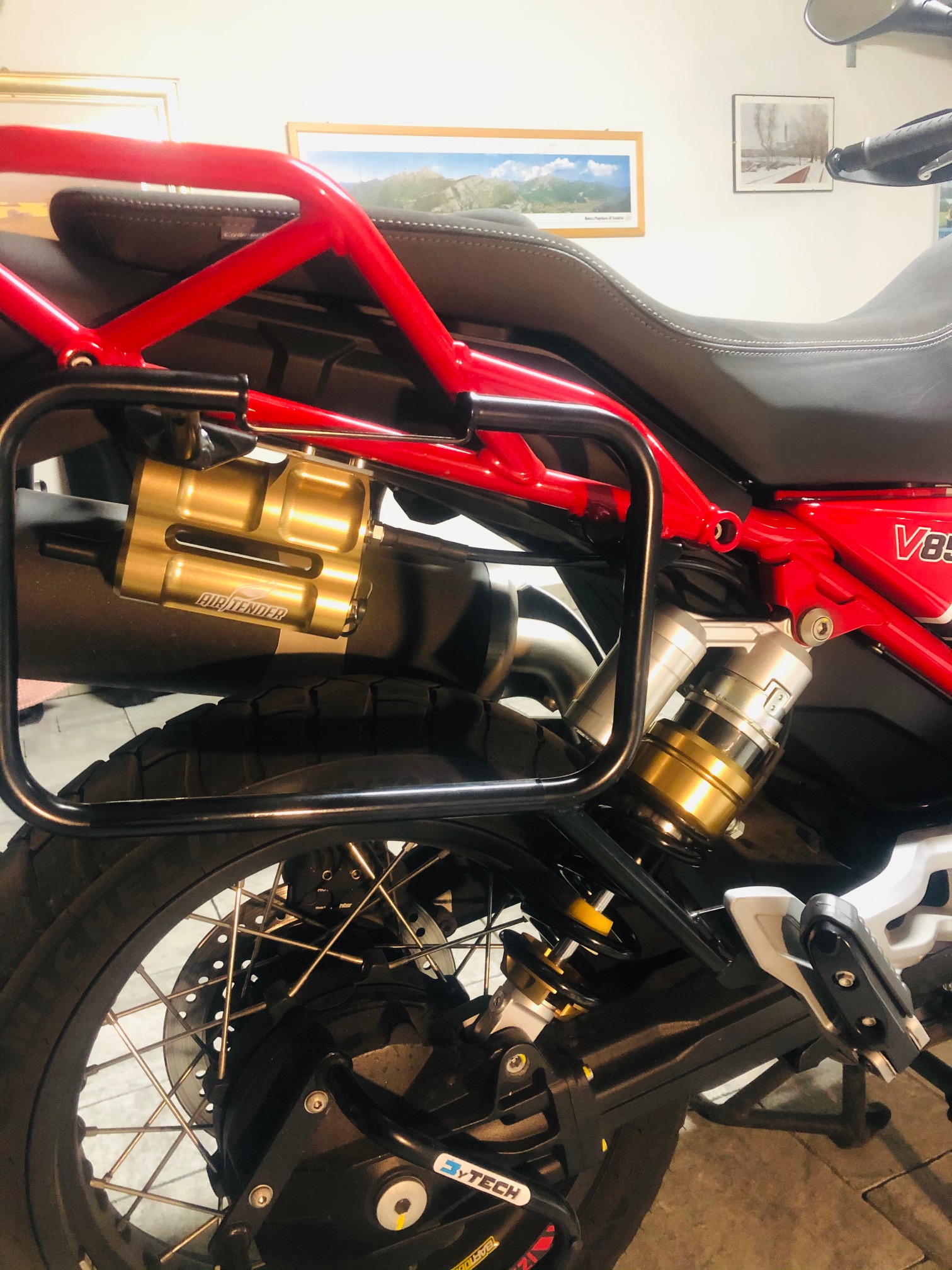

MessaggioInviato: ven 16 apr 2021, 22:48
Messaggi: 8242
Montato questa sera, domani lo si prova e poi vediamo che succede.
012A62E5-028C-49D8-890E-26C1716F2A4C.jpeg [ 780.82 KiB | Osservato 2569 volte ]
1479FFBF-EF4B-45CD-8B1B-DBF7ACB0E256.jpeg [ 674.4 KiB | Osservato 2569 volte ]
Roberto ma la staffa per ancorare il serbatoio dell’air tender ti è stato dato in dotazione ?
 Oggetto del messaggio: Re: air tender
MessaggioInviato: sab 17 apr 2021, 18:24
Messaggi: 8242
Si, è una staffa specifica per la V85.
