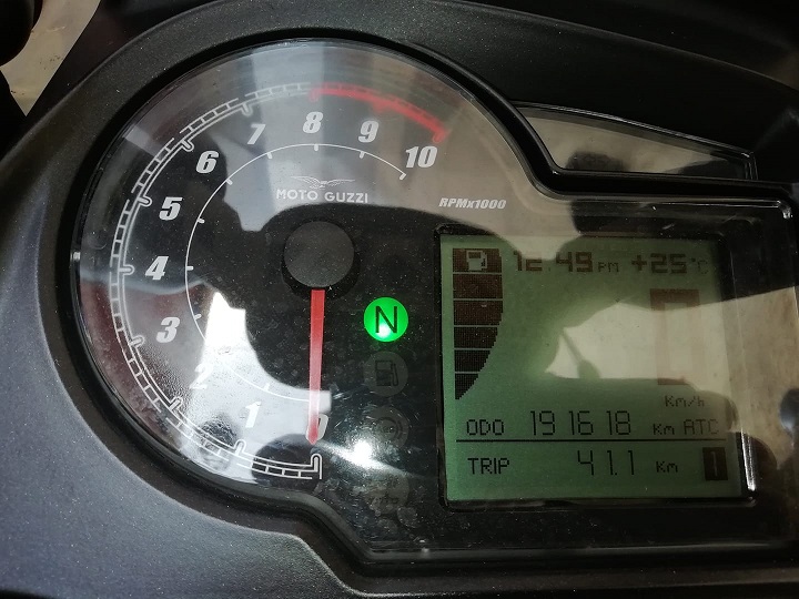

No Alby non darla via tienila oramai è una istituzione qui nel gruppo, in caso contrario la mia potrebbe ambire al titolo di più chilometrata del gruppo :byee :byee :byee
119197180_1357161004629628_232797866365437774_o.jpg [ 130.83 KiB | Osservato 3634 volte ]

occhio alby che qualcuno ti incalza..
leo Alby ha gia' un altra moto da un po'..
