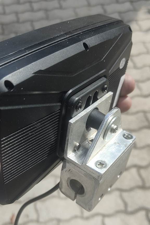

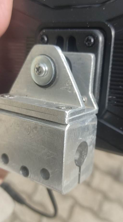

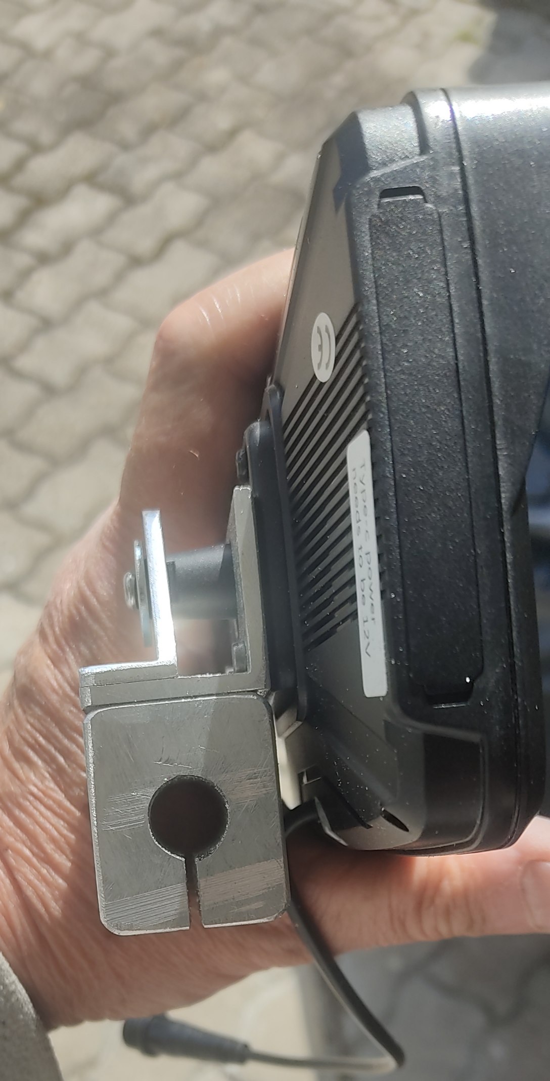

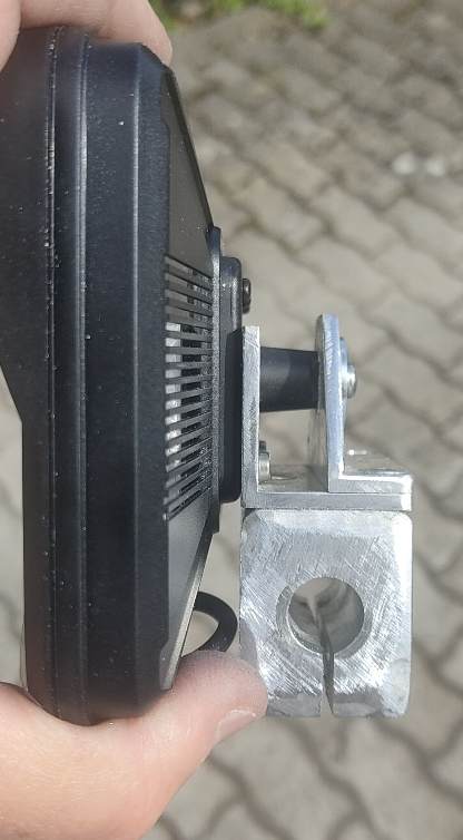

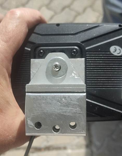

Ecco alcune foto del lavoretto da pensionato.
Un blocchetto di alluminio avanzato ed una barra ad L sempre di alluminio con "panno" di 3mm (spessore).
Le foto non sono in ordine ma il finale è sagomato con anche uno "gommina" a stringere l'attacco originale.
Perché tutto stò casino?
La Stelvio nuova ha il traversino molto basso sugli strumenti, questo impone di rialzare di almeno 1/1,5 cm rispetto al "centro dell'attacco del crplay. In più a me piace vedere tutto bene allineato e se non ho sbagliato le misure dovrebbe essere tutto in linea tra carplay e strumentazione.
Se mi sarò sbagliato.... butterò tutto nel recupero metalli !

Bel lavoro, complimenti!
Hai anche imparato a mettere le foto sul forum.
Bravissimo. È un bel progettino, si vede che hai le idee chiare su quello che devi creare.
