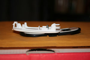

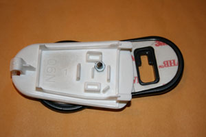

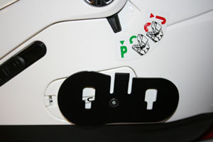

LupoGrigio ha scritto:
P.S. per lo "zio" Ermanno: poi mi spiegherai come hai montato l'interfono? Non ho capito la storia del foro sul supporto\sportellino...
Stra quoto. facci sapere, naturalmente con un manuale fotografico particolareggiato, corredato dal materiale occorrente e la garanzia sull' opera! :smile :bravo[/quote]
allego foto
togliete lo sportellino dall'alloggiamento
prendete le giuste misure per praticare un foro sulla piastrina del casco e sul supporto adesivo fornito (in genere) con l'interfono ad evitare che la piastrina non vi rientri nella propria sede
quindi con una vite corta ed un dado completate l'operazione.
il microfono e l'auricolare li posizionate negli appositi alloggiamenti all'interno del casco
la vite dev'essere corta, così resta all'interno dell'altezza dei vari incastri della piastrina senza toccare la calotta ne le altre parti interne
quindi non si rovina il casco ed è tutto riutilizzabile... lamps
