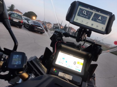

anche io avevo fatto mettere un tubo piu' spesso in basso...non so' se si vede bene dalla foto.
Ok, quindi anche tu hai usato la staffa di aggancio Garmin originale?
Per fissare il tubo da 22 mm dovrei trovare in ferramenta una vite passante abbastanza lunga, eventualmente da tagliare a misura, in modo che passi da parte a parte.
Ci studio.

come aggancio non ho mai usato quelli originali garmin secondo me non sono sicuri. uso il supporto touratech ammortizzato e che lo stringe bene.
anche sull'africa e' cosi.

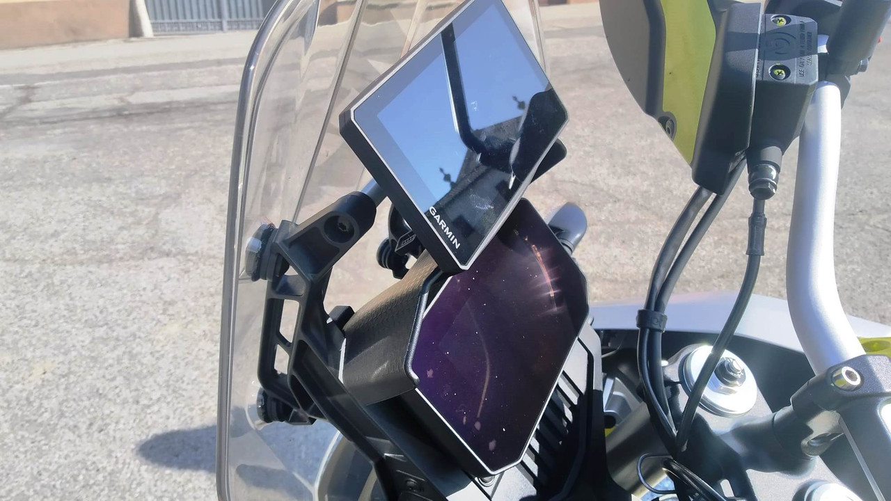

Alla fine dopo aver valutato varie opzioni, ho montato lo Zumo XT comprando una basetta stampata in 3D (ebay) che permette di agganciare il supporto garmin originale alla barra strumenti da 12 mm di diametro. Il collegamento per l'alimentazione 12 V l'ho fatto da una derivazione della presa USB, senza deteriorare l'impianto originale in quanto ho fatto una prolunghina con degli spinotti "superseal" presi su Amazon e come suggerito dal forum Tuareg; in questo modo è facilmente ripristinabile l'impianto originale e la derivazione per il navigatore resta automaticamente sotto quadro, come la presa USB.
A questo proposito ringrazio i tecnici Aprilia che hanno realizzato una moto particolarmente accessibile (4 viti per il parabrezza, 4 viti per il coperchietto anteriore cruscotto). Con il CRF avrei potuto morire prima di trovare il punto giusto dove collegarmi. :ansia
Stamattina ho girato tre ore, anche per sterrati, e la soluzione mi sembra comunque stabile, anche se non sarà a livello di touratech. Il montaggio è pulito, visto che escono solo 10 cm di filo.
