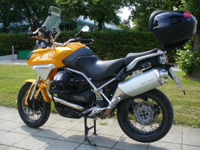

renzo_74 ha scritto:
non fare lo stitico, metti una foto!
I miei sono neri.
ccf2.jpg [ 78.98 KiB | Osservato 1702 volte ]
ccf1.jpg [ 129.62 KiB | Osservato 1702 volte ]

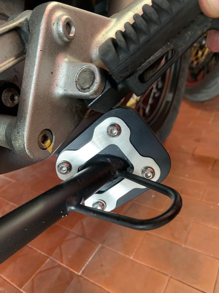

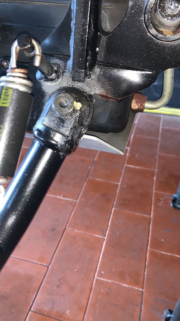

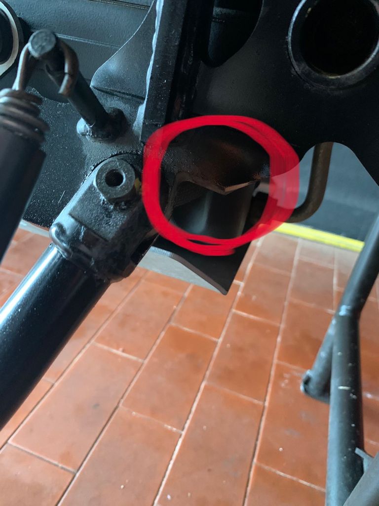

Buongiorno a tutti.
Ho comprato la protezione cardano, le protezione per i corpi farfallati e la piastra per il cavalletto.
Per i primi 2 prodotti nessun problema, con la piastra invece si.
Ho eseguito il montaggio senza problemi, ma quando il cavalletto è chiuso la piastra va a toccare contro una parte del telaio e non va a battuta.
Sembra come se la piastra sia troppo larga.
Ho scritto alla mytech e mi hanno risposto di non aver mai riscontrato questo problema.
Gli ho mandato delle foto e mi dicono che secondo loro manca la battuta sul fermo del cavalletto (?).
Senza la piastra il cavalletto va a battuta dove ho messo il cerchio rosso, con la piastra rimane invece distanziato di qualche millimetro.
A me sinceramente non sembra manchi nulla.
Se qualcuno potesse aiutarmi/consigliarmi gliene sarei grato.
Allego foto per spiegarmi meglio.
Grazie!
4.jpeg [ 92.51 KiB | Osservato 929 volte ]
3.jpeg [ 88.22 KiB | Osservato 929 volte ]
2.jpeg [ 98.19 KiB | Osservato 929 volte ]
1.jpeg [ 83.41 KiB | Osservato 929 volte ]
Baldito
 Oggetto del messaggio: Re: PRONTI I NUOVI ACCESSORI MYTECH PER LA STELVIO
MessaggioInviato: mer 25 ago 2021, 18:53
A me il piattello tocca lo stesso ma non mi da noia (non mi ricordo se è Mytech oppure Touratech). Preferisco averlo bello aderente che sporgente, con il rischio che si incastri contro qualche ostacolo sporgente.
A me non vibra e non fa rumore, quindi mi va bene così.
Magari puoi semplicemente incollare un quadratino di gomma con del bioadesivo sul punto di battuta che hai cerchiato in rosso.
