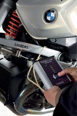

Wilbers (con il suo WESA) offre il motorino elettrico di precarico anche all'anteriore.
Ecco come si regola il SAG all'anteriore col WESA (controller da pagare a parte):
Selection_526.jpg [ 36.35 KiB | Osservato 3077 volte ]
Per carità, tutta bella roba, però che prezzi. Urka!
A questo punto non è meglio avere delle sospensioni tradizionali 100% manuali e risparmiare un bel pò di soldini? Certo che l'utente medio non saprebbe dove mettere le mani...
