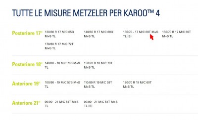

Da libretto la TT riporta per il posteriore un pneumatico con indice di velocità V. Le Karoo 4 hanno indice di velocità T.
Non sono legalmente montabili a meno di richiesta nulla osta a Guzzi e visita in motorizzazione per nuova omologazione e annotazione sul libretto di circolazione.
Procedura fattibile ma lunga e noiosa.
Karoo.jpg [ 59.95 KiB | Osservato 1410 volte ]

non ne farei un problema di omologazione ma come gia' spiegato di uso.
a meno che non devi andare a fare la via del sale e vari altri tour off road non hanno senso sulla v85 .
poi si tratta di gomme m+s quindi in inverno si possono montare tranquillamente e c'e' chi sostiene ancdhe al di fuori dell'inverno.
io sono anni che non bado mai al codice velocita' sulle gomme che monto sulle moto.

Guarda Massimo, sono pienamente d'accordo con te.
Sulla V85TT l'indice di velocità V non credo abbia senso ma questo hanno omologato.
Meglio saperlo, poi ognuno si regola di conseguenza.
Io avrei montato volentieri i TKC70 Rocks ma ho lasciato perdere.

Per le M+S sia Motociclismo che AssoGomma sostengono che possano, solo sulle moto, essere montate tutto l'anno anche con indice velocità inferiore di quello a libretto per "uso occasionale fuoristrada". A definire poi l'occasionale . . . . . A logica non avrebbe comunque molto senso limitare l'uso delle M+S al solo periodo delle gomme da neve, perché alle moto è esplicitamente vietato circolare con neve o ghiaccio a terra, indipendentemente dalle gomme montate. Purtroppo le circolari MTC non sono affatto chiare in merito (tranne quella sul divieto di circolare con neve, chiarissima); ma oramai , dopo anni di confusione, la prassi parrebbe quella. Non ho mai visto comunque un carabiniere o poliziotto sdraiarsi a terra per leggere i codici velocità delle gomme. Al limite, se può esserci un problema di revisione, si chiede all'officina prima di effettuare l'operazione "ufficiale". Preferisco comunque i marchi che, a scanso di equivoci, prevedono a libretto già le M+S con codici inferiori.
