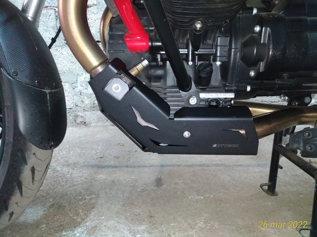

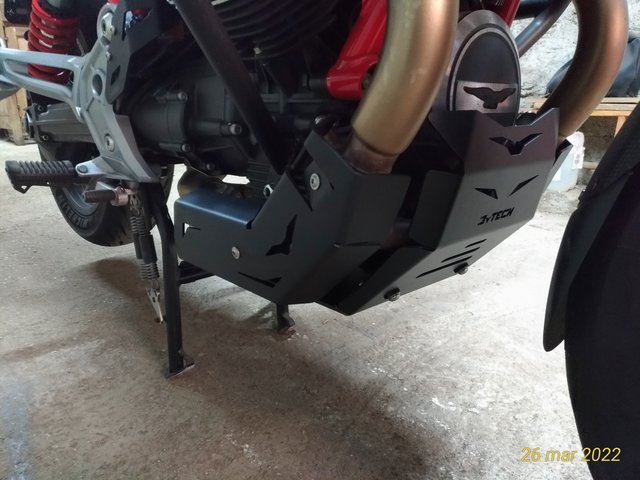

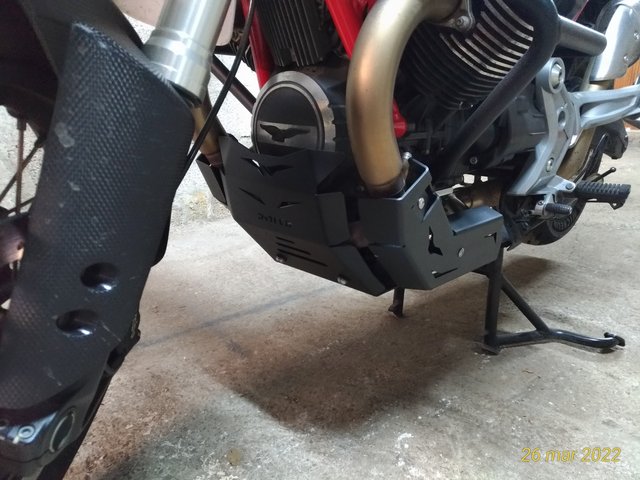

MessaggioInviato: sab 26 mar 2022, 21:51
Messaggi: 85
Località: Chiuppano (VI)
....montati oggi...
Immagine Immagine
come prima impressione sono ben fatti e materiale resistente e ci stanno proprio bene...
