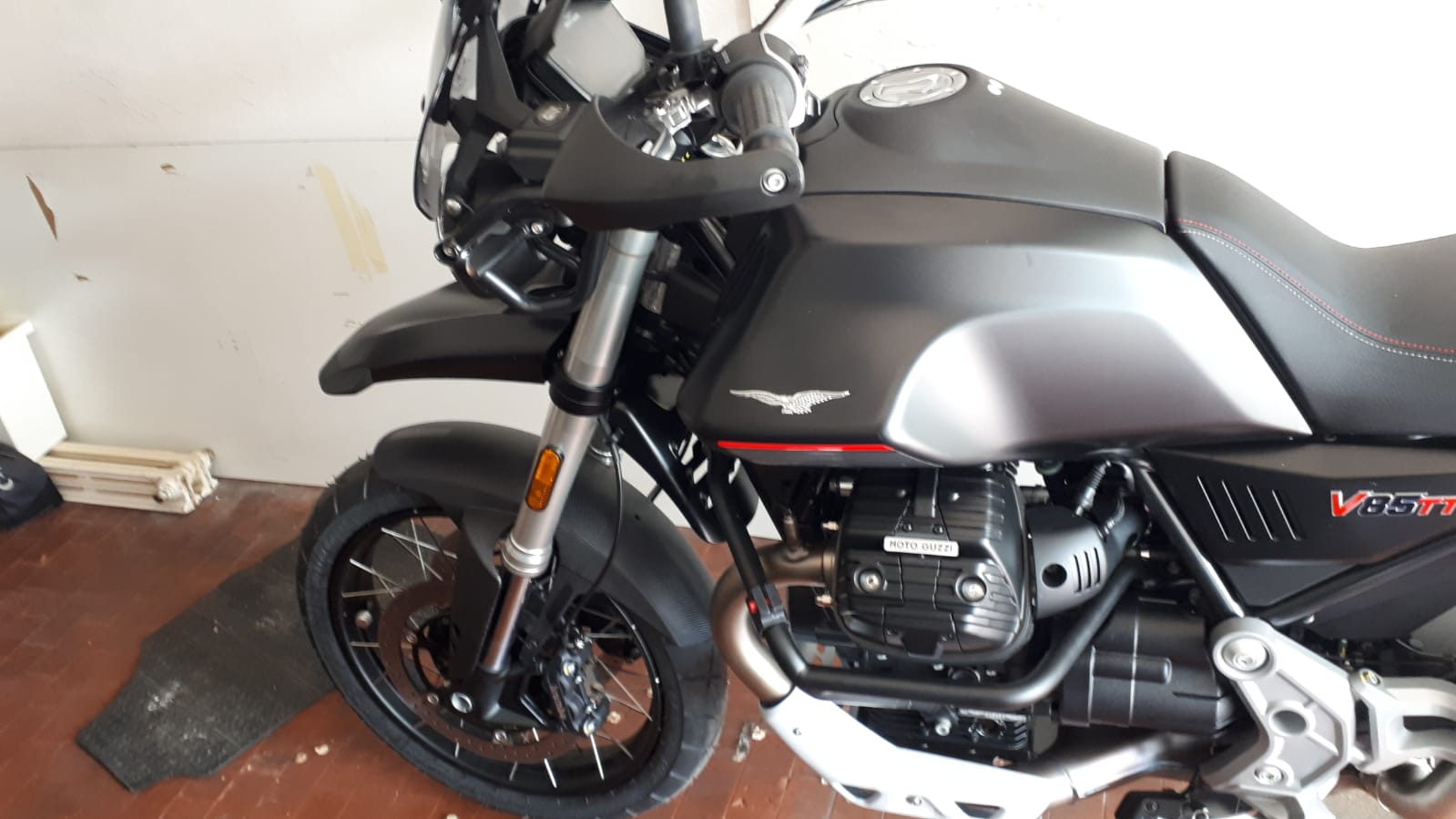

Prime immagine del parafango montato con l'utilizzo del parafango del Dorsoduro adattato a un cerchio di 19, infatti il Dorsoduro è un 17, quindi come dicevo ho dovuto adattare il fissaggio alla pinza del V85tt abbastanza simile creando un piccolo prolungamento con una staffatta metallica, ho però dovuto ovviamente eliminare le protezioni dei parasteli del Dorsoduro perchè ovviamente i fissaggi non tornavano assolutamente. Direi che il risultato non è affatto male. Per adesso ho lasciato due appendici anteriori sul parafango credendo in qualche maniera di poter fare altri due fissaggi magari sui fissaggi dei parasteli ma mi sa che è aquanto problematico e mi sa che taglierò queste due appendici che per adesso ho solo lasciato per prova e verifica, in effetti anche a livello estetico è abbastanza bruttino. In quanto al fissaggio ero dubbioso che potesse vibrare un po' eccessivamente visti i soli due fissaggi ma forse vista la leggerezza del parafango mi sa che non ci saranno di tali problematiche. La foto è quello che è, l'ho fatta stasera appena finito di montare, domani vedo di fare qualcosa di meglio, per adesso che ve ne pare?

Ecco due altre foto del parafango anteriore, la qualità purtroppo delle foto fatte dal telefono e poi convertite per una memoria minore del file foto fa perdere la risoluzione.
Che ne dite è meglio che li levi quei due becchi anteriori? Li aveveo lasciati per vedere se potevo agganciarvi una qualche staffa che riprenda i fissagi anteriori del parasteli, che ne dite meglio che gli tagli?

Ma è fissato solo in un punto? Mi sa che farà da vela e si sposterà. Cmq così troncato non mi piace molto, gusto personale...
si in effetti non piace molto neanche a me i soli due punti di fissaggio, comunque per dargli stabilità ho messo dei serraggi stabili con doppio bloccaggio in modo che non possa allentarsi, è che ho lasciato quell'appendice derivante dal parastelo tolto del Dorsoduro per eventualmente fissarci qualcosa che si agganci al punto di fissaggio del parastelo, è che andrebbe costruita una staffa ad hoc che non so quanto possa essere fattibile, dovrò studiarci qualcosa oppure creare una staffa ad arco che unisca i due punti di fissaggio e dare più stabilità al parafango, comunque il parafango è piuttosto leggero e non sembra aver problemi di vibrazioni

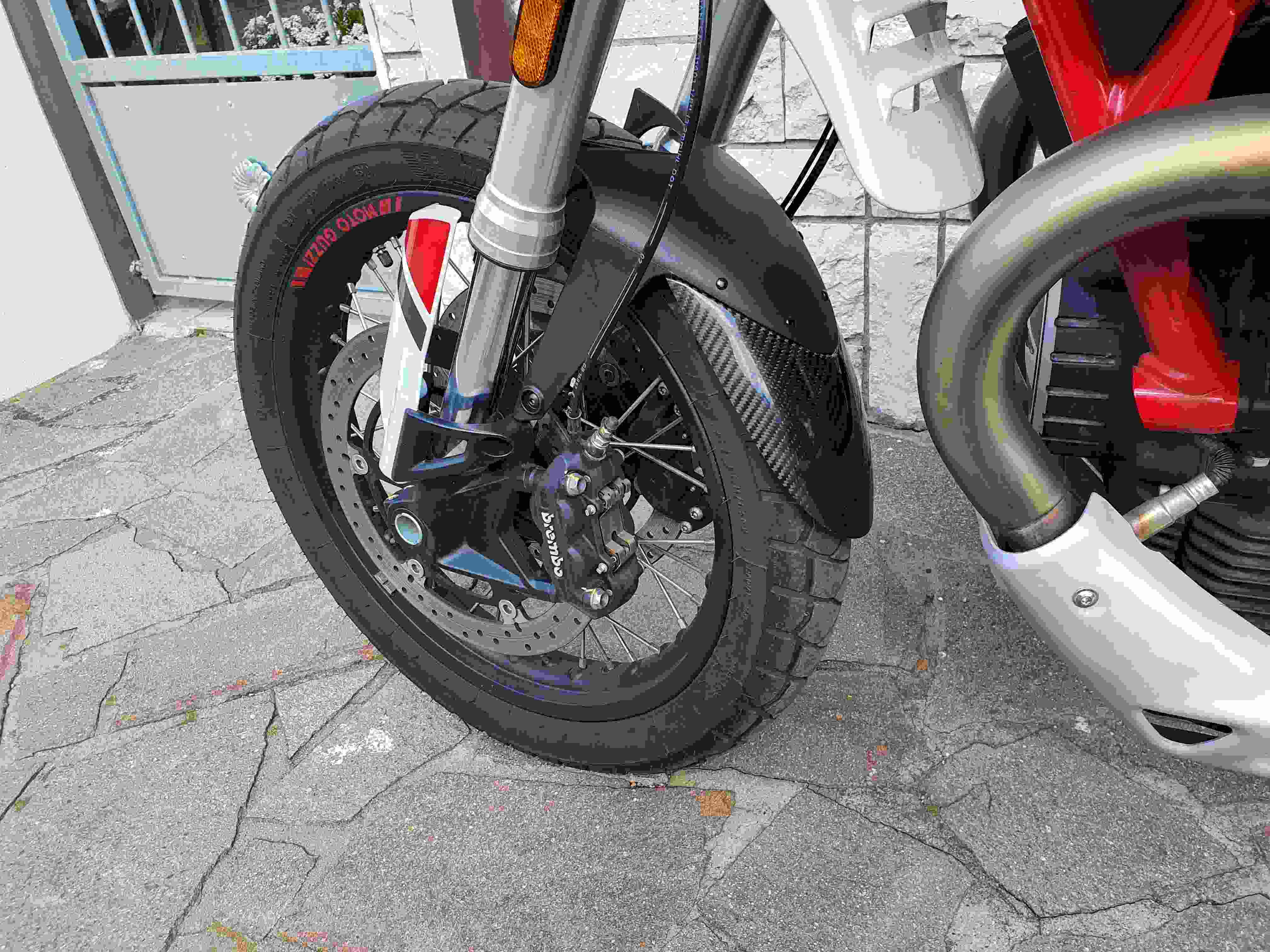

E ... anch'io ho messo il parafango anteriore della Capo Nord....!

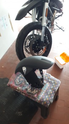

Aggiornamento modifica parafango anteriore, ho modificato la staffa di fissaggio aggiungendo una staffa piegata a L in acciaio inox di 2mm che mi permettta con la pigatura di aumentare la rigidità e al contempo sfruttare l'unico punto di fissaggio disponibile, quello posteriore del parastelo, la staffa con la sua piegatura laterale inferiore poggia sulla parte dritta del fissaggio parastelo, in aggiunta a spessore tra staffa e fissaggio parastelo ho aggiunto dello spessore in gomma che contribuisca a diminuire le vibrazioni, in più ho aggiunta al parafango un secondo punto di fissaggio superiore oltre a quello già previsto del Dorsoduro. Con questo fissaggio nessuna vibrazione presente, anche merito della leggerezza del parafango in plastica

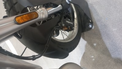

Messaggi: 8223
Sulle V85 esposte all'Eicma era montato questo. Probabilmente sarà di serie.

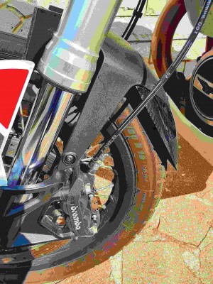

[iGiusto per aggiornarvi, ho preso il parafango che costa 25 euro + Iva, montarlo è davvero semplice (6 brugole da togliere e da rimettere). Ho preso una fregatura perché in concessionaria mi hanno fatto prendere anche 10 viti al prezzo di 17,50 + Iva, viti che in realtà non ho usato, in quanto ho riutilizzato quelle dei parasteli che già c'erano...
