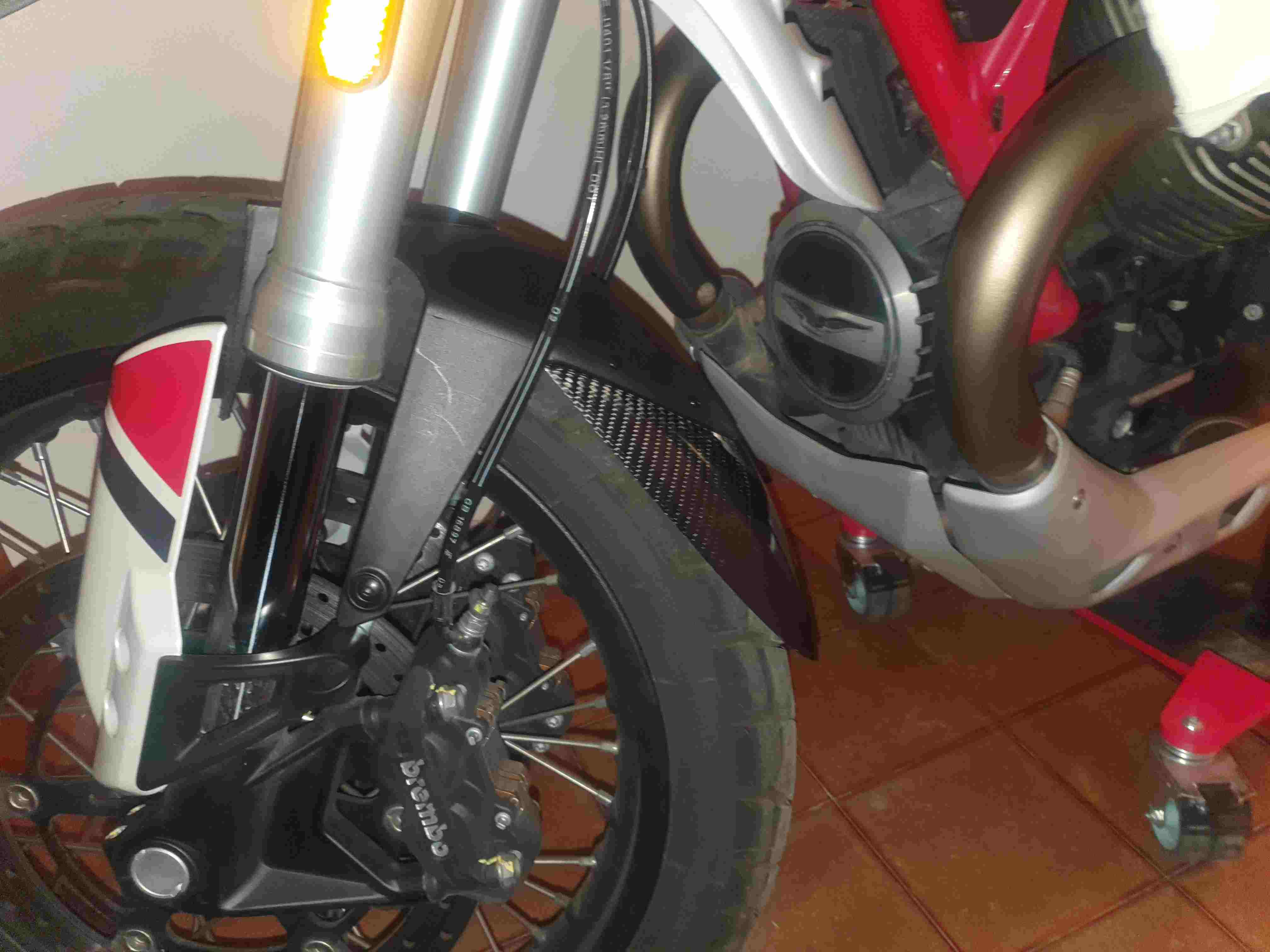

io ho ordinato quello corto della Dorsoduro alla quale dovrò fare la modifica per adattarlo ai cerchi più grandi della V85, l'Aprilia monta sui 17 quindi dovrò adattare l'attacco sulla pinza e poi modificare l'attacco sui parasteli della V85tt, inoltre aggiungerò un leggero baffo in più in fondo al parafango comprato dalla Pyramid

Si si è arrivato ma ci devo lavorare su, c'è da fare due piccole staffe per allungare l'attacco sul fissaggio presente sulla pinza freno alla quale è fissato il parasteli originale, siccome il parafango della Dorsoduro è per un cerchio di 17 sulla V85tt con 19 non arriva, basta fare una piccola staffa per prolungare l'attacco e provare. Per adesso ci provo solo il parafango Dorsoduro e poi ci metterò una piccola estensione del parafango. Comunque con questi due soli fissaggi non è che mi ispira molta fiducia per le vibrazioni. C'è un utente spagnolo presente sul gruppo Facebook Moto Guzzi V85 (Victor Hugo) che lo ha fissato con questi due soli punti di fissaggio, aggiungendovi pure la prolunga ma io non è che mi fidi molto, mi piacerebbe fissare il parafango con altri punti di attacco oppure rinforzare questi due punti di fiassaggio con qualcosa di più sicuro o meno sollecitato dalle vibrazioni. Il parafango della Caponord che altri hanno già usato proprio qua sul forum sfrutta i fissaggi identici dei parasteli e di quello sulla pinza e perciò le vibrazioni vengono praticamente annullate da questi doppi fissaggi, mi piacerebbe fare una cosa analoga, peccato che i parasteli presenti nel parafango che ho preso della Dorsoduro non ha i punti di attacco sul parasteli affatto compatibili per la gomma di 19 della nostra V85tt e perciò ho inevitabilmnte dovuto tagliare i parasteli presenti in questo parafango lasciando però due appendici per poter aggiunger un eventuale fissaggio successivo tramite una staffa costruita ad hoc e che possa sfruttare i fisaaggi sui nostri parasteli. Per adesso come detto devo sfruttare i fissaggi presenti sulla pinza per provare il parafango e poi eventualmente fare le altre modifiche. Per la questione del'estensione purtoppo quello che mi hanno inviato dalla Pyramid non è propriamente l'estensione della Dorsoduro e dovrò vedere o se trovo quello della Dorsoduro o adatto in qualche maniera questo della Pyaramid. Per adesso il casino è anche capire come fare il fissaggio ulteriore sui parasteli, work in progress, vedo se riesco a mettere due foto, sono ben accetti consigli

Prime immagine del parafango montato con l'utilizzo del parafango del Dorsoduro adattato a un cerchio di 19, infatti il Dorsoduro è un 17, quindi come dicevo ho dovuto adattare il fissaggio alla pinza del V85tt abbastanza simile creando un piccolo prolungamento con una staffatta metallica, ho però dovuto ovviamente eliminare le protezioni dei parasteli del Dorsoduro perchè ovviamente i fissaggi non tornavano assolutamente. Direi che il risultato non è affatto male. Per adesso ho lasciato due appendici anteriori sul parafango credendo in qualche maniera di poter fare altri due fissaggi magari sui fissaggi dei parasteli ma mi sa che è aquanto problematico e mi sa che taglierò queste due appendici che per adesso ho solo lasciato per prova e verifica, in effetti anche a livello estetico è abbastanza bruttino. In quanto al fissaggio ero dubbioso che potesse vibrare un po' eccessivamente visti i soli due fissaggi ma forse vista la leggerezza del parafango mi sa che non ci saranno di tali problematiche. La foto è quello che è, l'ho fatta stasera appena finito di montare, domani vedo di fare qualcosa di meglio, per adesso che ve ne pare?
