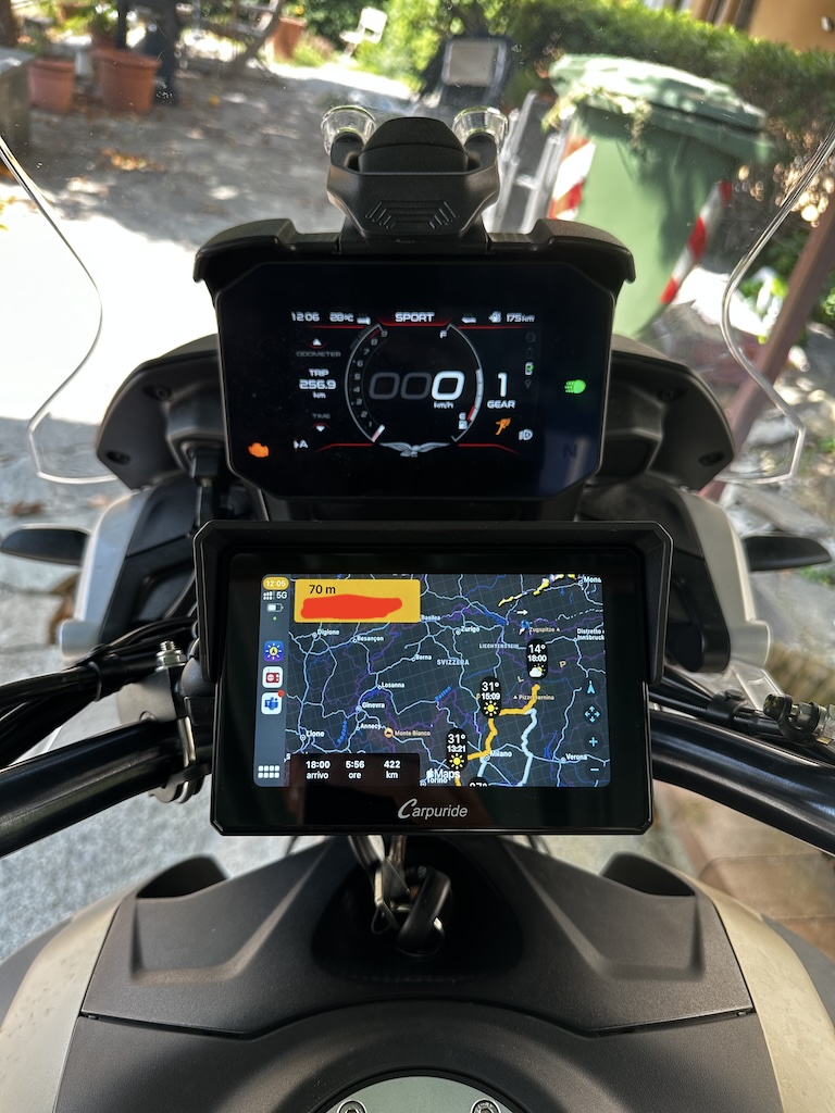

Ciao a tutti,
fino ad ora ho usato il cellulare su staffa SP connect ma ho deciso di acquistare il carpuride da 5,5" per evitare tutta una serie di inconvenienti che riassumo in quattro punti.
1) stress della batteria - mantenere il telefono sempre in navigazione mi costringeva a tenerlo attaccato alla presa usb per il consumo massiccio della batteria
2) vibrazioni dannose per la fotocamera del cellulare - sebbene con supporto antivibrazioni preferisco evitare di rischiare di danneggiare il costosissimo iphone
3) display che impazzisce col bagnato - impossibile da usare quando piove il display touch
4) noiose e invadenti notifiche durante la guida - con carplay le notifiche diventano meno invasive
Ho intenzione di collegare alla presa usb usando come bypass i connettori impermeabili automotive, ho già tirato giù il cruscotto e ho visto che c'è un sacco di spazio per connettori e fili in eccesso. L'alimentazione sbuca da sotto il cruscotto e lo blocco con le fascette gommate della moto. Lavoro del tutto reversibile e sicuro per l'impianto elettrico.
Devo dire che la dimensione del carpuride é perfetta e sembra fatto apposta per la nostra moto, l'ho già provato usando come alimentazione usb in attesa dei connettori automotive e devo dire che l'aggeggio funziona proprio bene e l'ho pagato una inezia (sotto i 100€).
vi allego una foto dove sto provando una app di navigazione che integra le previsioni del tempo, i venti, la visibilità lungo il percorso (OnTheWay per IOS)

usato durante le ferie friulane di queste scorse due settimane il mio carplay e sono davvero contento anche io.
nel mio caso ho collegato tutto sfruttando la presa che alimenta la porta usb del cruscotto, ho seguito in pratica questo video https://youtu.be/eOPcv3DDbhA?si=b2-2K7Hu3Tjbha-R in modo da rendere reversibile la modifica e i cablaggi sono sotto il supporto parabrezza con lo sgancio utile per smontare il tutto se serve.
Ho usato quasi sempre Sygic come navigatore (davvero comodo anche rispetto a Tomtom che ha una pessima grafica a mio avviso) un paio di volte Osmand e per il resto sempre Sygic e basta.
devo vedere se trovo un telecomando da manubrio per il resto mi trovo davvero bene, poi il fatto che possa sganciarlo al volo come fosse un navigatore per l'appunto per portarlo in casa, o metterlo in una borsa quando mi fermo per mangiare è ancor più comodo.

Che bel lavoro: sembra perfettamente integrato. Qualche amico che usa carpuride ce l'ho e anch'egli conferma di trovarsi molto bene.

a me giumbolo e' proprio la posizione che non mi convince. troppo in basso secondo me devi togliere lo sguardo dalla strada.
il navigatore secondo me deve sempre essere sopra al cruscotto.
parere personale ovviamente.
Si Max. Il mio apprezzamento era riferito alla "pulizia" dell'installazione: sembra nativa. E' un lavoro fatto bene e non raffazzonato.
Per quanto riguarda il posizionamento anche io preferisco avere il navigatore più in alto: sulla mia Stelvio ho regolato il supporto di Freno alla massima altezza proprio per avere il Tom Tom il più possibile in linea con la visuale.
