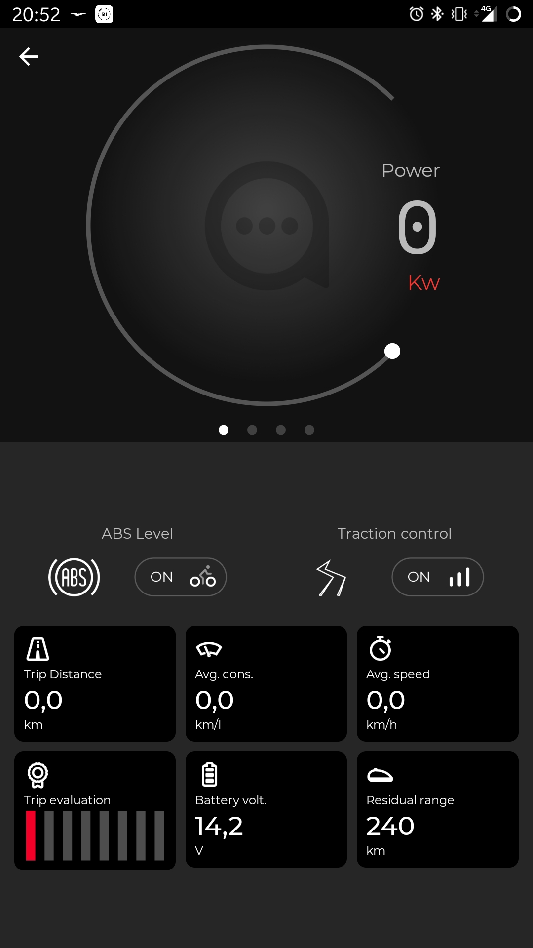

Qualcuno mi posta un immagine dei dati aggiuntivi che compaiono sullo smartphone? Grazie
Carpe diem
Ecco...
Commento file: Screenshot MIA
Screenshot_20190623-205217.jpg [ 214.93 KiB | Osservato 11576 volte ]

MessaggioInviato: mar 25 giu 2019, 7:56
Messaggi: 885
Località: Bologna
Grazie

 Oggetto del messaggio: Re: MIA Prime considerazioni
MessaggioInviato: mar 25 giu 2019, 7:57
Messaggi: 885
Località: Bologna
Se c'era anche la temperatura dell'olio era perfetta
