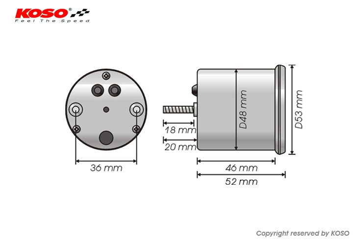

https://www.koso.com.tw/products-detail.php?id=340&lang=en
Da capire come collegare e posizionare il sensore, se stesse a dx della strumentazione nella posizione opposta alla presa usb... misurerò ma ad occhio non ci va

Si purtroppo il KOSO del video (diametro 40 e spessore 11mm) pare un termometro da liquido refrigerante fermandosi a 120°C. Quello che ho postato è un classico 2"/52mm di diametro e 46mm profondità e si... è un po troppo ingombrante.
