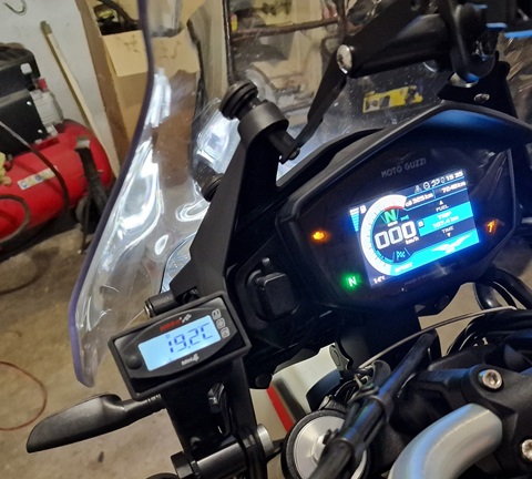

Innanzitutto ho cercato uno strumento per la temperatura dell'olio resistente all'acqua, quindi solo quelli nautici te lo permettono, ma il problema principale è che per inserire una sonda che acquisisca direttamente la temperatura dell'olio è sicuramente il tappo di scarico ma...il tappo è da 10x1,5 e di sonde non se n trovano e mettere una 5/8" (figuriamoci più grande) è improponibile perchè una boccola di accoppiamento tra un 1 maschio 10x 1,5 (da mettere nel foro di scarico) e una femmina 5/8" (dove mettere la sonda) lascia degli spessori troppo sottili.
Quindi finalmente ho trovato la sonda da 10x1,5 della VDO A2C1755400001 e lo strumento suo A2C59514160 il tutto l'ho acquistato presso (L'altra Randa)
E questo è il criterio che ho adottato per metterlo sulla moto senza fare fori e/o accrocchi vari

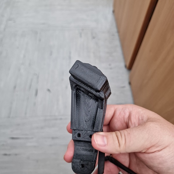

Ho creato con una stampante 3D il bicchiere dove mettere lo strumento

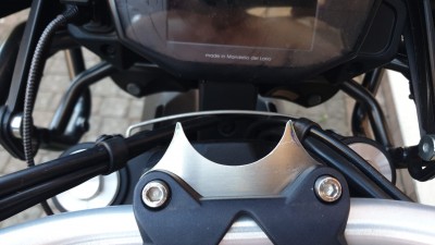

Ho preso una lamiera in acciaio inox 306 il supporto che entra e non crea problemi di serraggio al manubrio
Spero vi sia interessata anche la mia soluzione.

Strumento.jpeg [ 180.86 KiB | Osservato 1152 volte ]
Supporto Inox.jpeg [ 151.08 KiB | Osservato 1152 volte ]

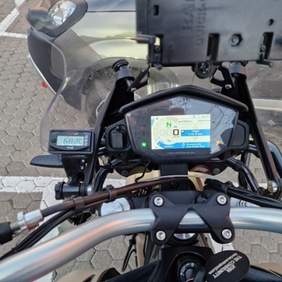

Aggiornamento , ieri avevo un pò di tempo e ho montato il sensore della temperatura , come dicevo a differenza
di altri lo ho montato sul tappo inferiore direttamente sulla coppa , la bussola da 22 entra senza problemi ,
adesso appena ho un pò di tempo (che non ho mai ) ristampo il porta strumento con una nuova stampante a resina che ha una risoluzione di 10k
quindi a differenza di una stampante 3d a filamento stampa un supporto bello liscio , faccio passare neme il cablaggio e finisco tutto
20240110_164455.jpg [ 191.81 KiB | Osservato 1013 volte ]

Strumento montato finalmente , direi che fa il suo lavoro , ci ho guadagnato anche un voltmetro visto che ha 4 funzioni , sono contento .
Prima di montare il tutto ho fatto due test al lavoro per chi fosse interessato, il fondoscala dello strumento cinese che ho comprato è 200 Gradi,
ha l'alimentazione sotto chiave e non va a batteria, dai 120 gradi in su inizia a lampeggiare ma continua a segnare
tranquillamente la temperatura, lo ho testato fino a 180 gradi tanto a 170 sarebbe intervenuto l'allarme della moto.
