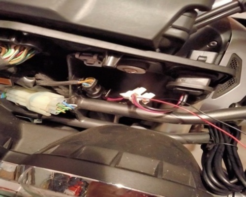

MessaggioInviato: sab 27 mag 2023, 11:30
Messaggi: 1418
alla fine, tagliato i fili e messo mammut ed isolato con nastro da elettricista
10-pz-mammut-elettrico-morsettiera-a-spina-morsetti-connettori-2-poli-per-fili-cavi-elettrici.jpg
10-pz-mammut-elettrico-morsettiera-a-spina-morsetti-connettori-2-poli-per-fili-cavi-elettrici.jpg [ 26.57 KiB | Osservato 2365 volte ]
IMG20230527102519(1).jpg [ 103.81 KiB | Osservato 2365 volte ]
 Oggetto del messaggio: Re: Collegamento elettrico sotto chiave navigatore
MessaggioInviato: sab 27 mag 2023, 11:32
Messaggi: 1418
ecco
IMG20230527101946(2).jpg [ 68.5 KiB | Osservato 2389 volte ]

Numero uno in questa foto, basta comprare un connettore superseal e si fa una bella connessione pulita e sicura.
https://ibb.co/fXrQMLY
MessaggioInviato: lun 29 mag 2023, 23:11
Si questo è il connettore per la prese usb sotto sella, fusibile no. 6 se non erro.
Io ho messo la presa usb, ma se è ancora libera si può usare e fare un lavoro sicuro e pulito.

Svarzi non me ne volere ma il "mammut" per i collegamenti sulla moto no, ti prego...
Un gradino prima del superseal (che in certe applicazioni potrebbe risultare poco pratico o ingombrante) è il normale connettore automotive: io ne tengo sempre una cassettina assortita in box, indispensabile.
V85TT

Vero. Una soluzione che ho usato (ma non su moto) é un "duplicafusibile" tipo questo https://www.fabian.com.mt/dynimage/home ... 1/name.jpg
Per quanto riguarda i connettori automotive sono assolutamente d'accordo, ho suggerito il superseal perché quello é il connettore di fabbrica sulla moto. A me le modifiche piace farle reversibili quando si puó.
