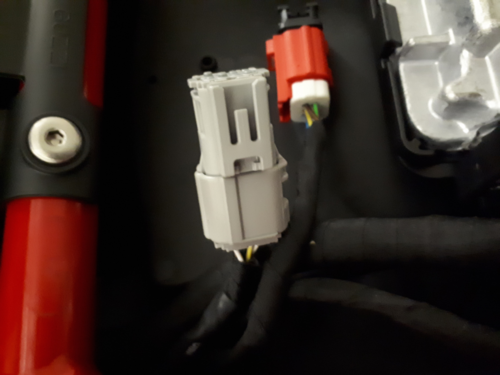

Strano, la Magneti Marelli IAW 7SM dovrebbe essere migliore della mia sulla Stelvio (che tiene traccia dell'ultimo errore verificato).
Vai di Guzzidiag e cerca i codici d'errore, vedrai che saltano fuori.
Io purtroppo non ti posso aiutare perché ho smacchinato solo con la IAW5AM...
Comunque il connettore OBD della V85 è diverso dal classico tre poli:
E ti pareva.. chiederò in giro e se in caso dovrò pistolare. Penso ne valga la pena portarmi dietro un laptop nn mi costa nulla e se posso aggangiare il Gdag mentre la spia è accessa, risolvo una volta per tutte.
questi sono i connettori che hanno messo per le euro4 e le euro5 , su aliexpress viene 4 euro l'adattatore...una 10 su ebay
