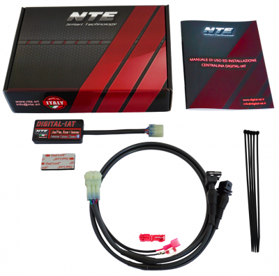

Sono Claudio Scardapane e rappresento la NTE, siamo un'azienda Italiana
che da oltre 10 anni progetta, realizza e commercializza centraline
aggiuntive per l'elaborazione elettronica dei motori.

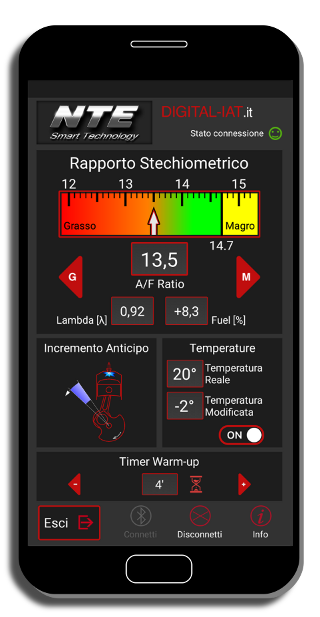

Abbiamo realizzato, ad un prezzo contenuto la DIGITAL-IAT, una
centralina aggiuntiva utilizzabile su tutte le marche di moto che
tramite una APP per Android o iOS, permette di gestire in modo molto
semplice la carburazione della moto direttamente dallo Smartphone.
La DIGITAL-IAT da molti vantaggi anche su moto originali e risulta
particolarmente utile se si installa uno scarico o/e un filtro dell'aria
sportivo.
Di seguito sono elencati alcuni dei vantaggi che si ottengono
installando la centralina.

digital-iat_02.png [ 146.16 KiB | Osservato 8600 volte ]
digital-iat_03.png [ 70.17 KiB | Osservato 8600 volte ]
digital-iat_04.png [ 502.9 KiB | Osservato 8600 volte ]

Rispondo a "rsvsteve" per quanto riguarda la gestione dell'anticipo, ma penso che possa interessare anche altri utenti.
Faccio una spiegazione un po’ più ampia in modo che anche persone tecnicamente meno esperte riescano a comprendere meglio l’argomento.
La DIGITAL-IAT andando a falsare il valore della temperatura dell'aria aspirata dal motore, costringe la centralina originale, comunemente chiamata ECU, ad aumentare la quantità di benzina iniettata.
La casa madre, che ha programmato la ECU, sa benissimo che più benzina viene iniettata e più tempo è necessario per bruciarla tutta in modo corretto, quindi anticipa la fase di accensione al fine di avere una corretta combustione ed erogazione della potenza.
Scendendo più nel dettaglio diciamo che l'aria più calda ha una densità minore e l'aria più fredda ha una densità maggiore. Questo significa che in un cilindro riempito con aria fredda ci sarà più aria che un cilindro riempito con aria calda.
La situazione in cui indichiamo alla ECU che l’aria è più fredda la ECU, per mantenere il rapporto stechiometrico invariato (AFR 14,7:1), deve iniettare più benzina. Se inietta più benzina deve anticipare la fase di accensione per far si che il punto di espansione massima non cambi perché più benzina c'è nella camera di combustione, più tempo è necessario per bruciarla.
Di solito il punto di espansione massima si trova tra i 12/13 gradi dopo il PMS, chiaramente poi varia da motore a motore in base alla corsa, all’alesaggio e ad altre caratteristiche dello stesso.
Si può riassumere che la DIGITAL-IAT, andando ad ingannare la ECU e facendole credere che nel cilindro ci sia una quantità di aria maggiore, la stessa ECU aumenta la quantità di benzina iniettata e di conseguenza anche l’anticipo di accensione. Realmente visto che la quantità di aria nel cilindro non cambia, si ha un eccesso di benzina che va ad ingrassare la carburazione.
Aggiungo una nota sulla Sonda Lambda in quanto spesso mi vengono rivolte domande nelle quali mi viene chiesto come sia possibile modificare la carburazione in presenza della sonda lambda che ha il compito di riportare il rapporto stechiometrico a 14,7:1.
La sonda lambda che aiuta la ECU a mantenere il rapporto stechiometrico corretto viene presa in considerazione dalla ECU stessa (come richiesto dalle norme antinquinamento) solo quando si viaggia a velocità costante con la manopola del gas ferma e fino ad un certo numero di giri.
In tutte le altre situazioni, quindi mentre percorriamo una strada tortuosa, mentre viaggiamo a velocità sostenute o facciamo una guida sportiva, mentre siamo in leggera accelerazione o a pieno gas, la nostra DIGITAL-IAT entrerà in funzione immediatamente e obbligherà la ECU a gestire la carburazione come abbiamo deciso noi, con tutti i relativi vantaggi che ne conseguono.
La sonda lambda non partecipa alla gestione della carburazione quando il motore è in un regime dinamico perché, con la complicità anche del sistema di scarico, ha una risposta lenta che tecnicamente ne impedisce l’utilizzo.
Ringrazio tutti e se avete altre domande siamo qui a disposizione.
