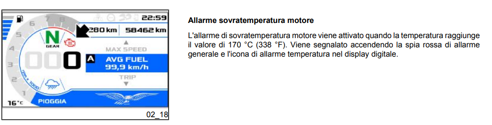

Ieri, viaggiando in due su di una stradina di montagna, a bassa velocità, si è accesa la spia di sovratemperatura del motore.
Il libretto Uso e Manutenzione, che riporto, non dice cosa bisogna fare.
Ho provato a fermarmi lasciando il motore al minimo per qualche minuto ma non è cambiato niente.
Allora l'ho spento ed ho aspettato ancora.
Dopo alcuni minuti l'allarme è sparito.
A questo punto, timoroso, non ho continuato la salita.
La moto ha solo 1000 km.
E' capitato ad altri ? Se mi risuccede, cosa è giusto fare ?

ne abbiamo gia' parlato Giofano.
e' l'allarme che parte troppo prematuro e non c'e' nessun pericolo potresti continuare tranquillamente a camminare.
dicono che con un prossimo aggiornamento sara' risolto.

il punto se non si fosse capito e' che l'allarme si accende con troppo preavviso, da quello che ho sentito porranno rimedio.
il motore dovrebbe poi avere una protezione come quello della stelvio che ad una certa temperatura che inizia ad essere pericoloso si spegne.
appena avro' su il termometro dell'olio ne sapro di piu'.
comunque i motori guzzi si raffreddano molto bene sulla breva 1100 quando ho rotto il radiatore ho girato 3 mesi ( in attesa del ricambio ) bypassandolo e al tempo avevo un termometro olio installato.
la temperatura era di circa 10 gradi piu' alta in media ma assolutamente non preoccupante.
tra l'altro avendo questo motore un carter semisecco l'olio gira molto piu' veloce e la funzione di raffreddamento dell'alettatura della coppa e' sicuramente piu' efficace che nei normali guzzi.
penso che sara' un aggiornamento al primo intervento in officina anche perche' non e' nulla di preoccupante o che mette a rischio la sicurezza.

Comunque a me 170 gradi mi sembrano un pò troppini...
Le possibilità sono due, anzi tre:
1. hanno programmato male la ECU,
2. hanno montato dei sensori sbagliati,
3. c'é da montare un radiatore dell'olio.
Io propendo per la possibilità 1 (e quindi risolvibile in fase di tagliando), anche se (pare) ci siano nel carter due tappi per un eventuale radiatore dell'olio.

L'olio totale e' 1.7 ( che considerando che e' solo imbiellaggio non e' proprio poco altri 700 nel cambio ) e' l'olio sulla coppa che non funziona a caduta come sulla stelvio. il circuito e' totalmente diverso e confermo che l'allarme su alcuni esemplari parte per un errore di programmazzione.
oggi 33 gradi sono stato nel traffico mezz'ora e poi per un incidente fermo 10 minuti senza spegnere il motore nessun allarme.

Approposito della spia di sovartemperatura del motore (150 gradi temp. Olio motore ) e ‘ vero che c’è un aggiornamento ma allo stato delle cose l ‘unica novità è che non vedrai più accendersi la spia di sovratemperatura , il motore si autoprotegge disponendosi a potenza ridotta e se continui ad andare sentì il battito in testa del motore , il cilindro di sin. Queste cose me le ha dette il tecnico di Agostini quando ho portato la moto a fare il tagliando . I tecnici Guzzi conoscono l problema ma non sanno ancora come evitarlo ! Un bel problemino sopratutto se sei in coda nel traffico di Milano o di un altra città metropolitana con temp. Esterne già sopra ai 35 gradi .
