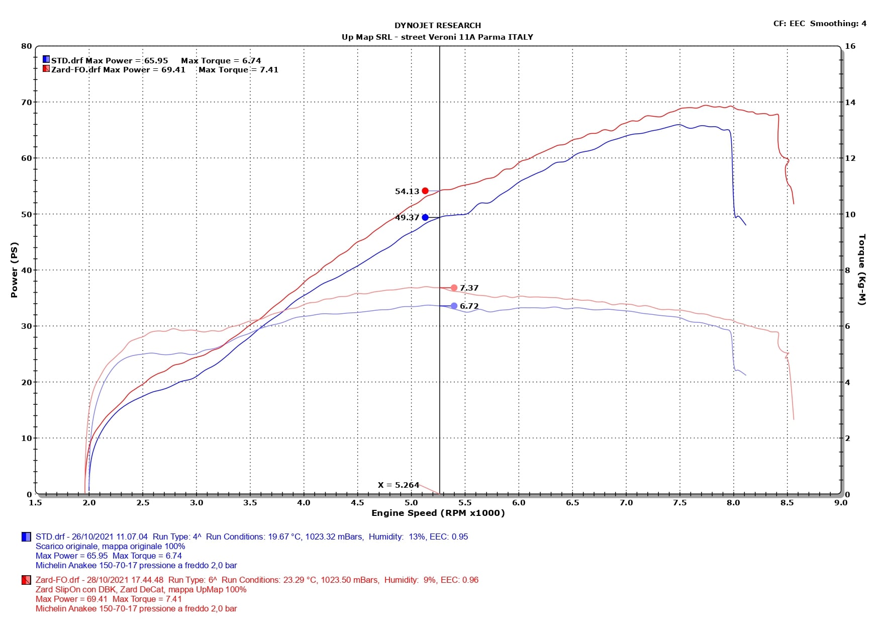

Guareschi ha pubblicato i riscontri delle mappe, mi sembrano notevoli.
    Mappa 1: su moto 100% originale
    Mappa 2: su moto con decat zard e silenziatore originale
    Mappa 3: su moto con decat zard e silenziatore zard con dbkiller
In blu moto originale mappa originale
Nota: questi i test su euro 4, per euro 5 dobbiamo aspettare dicembre

mmmmh che carichino mappe complete con questo sistema mi suona strano...non mi posso sbilanciare perchè non ne so niente.
Ma nutro qualche dubbio , vedendo le curve a banco sembra che abbiano "falsato" e/o ritoccato qualcosina di più semplice.
Guareschi si è appoggiato ad un'azienda che già esiste ed ha un loro strumento per farlo. Si chiama UP-MAP http://www.up-map.it e vedo collabora anche con termignoni ed altri.
Dalle curve mi sembrerebbe ben altra cosa di una semplice correzione tipo quella sul sensore di temperatura aria... poi boh.
Le prove al banco confido che non siano "infinocchiate": tutto è probabile ma che Guareschi rischi lo sputtanamento per vendere qualche mappa...
Lui stesso si è esposto molto scrivendo cose tipo "il motore cambia totalmente carattere", "la differenza è davvero molta anche semplicemente installando la mappa dedicata allo scarico originale" o che "la differenza dopo la mappatura sulla moto completamente originale è davvero impressionante , su strada vi sembrerà di guidare un'altra moto".

utilizzano l'Upmap, che è un dispositivo che oltre a caricare la mappa esegue in automatico anche l'azzeramento farfalla e manopola così da abilitarla senza che l'utente debba fare nulla.
Guardando i grafici noto 3 cose:
1) la moto di serie è ben lontana dagli 80cv dichiarati...considerando i circa 66 rilevati alla ruota, direi che all'albero non va oltre i 73 quindi ne mancano parecchi
2) la mappa con scarico originale non elimina il buco a bassi regimi, x farlo serve romiovere il kat
3) hanno alzato di 500 giri il limitatore...sapranno quel che fanno però 500giri son tanti
Mi pare di ricordare che motociclismo ne rilevo circa 69 alla ruota... in quel caso 2-3 cavalli con banchi, temperature, umidità e metodiche diverse potrebbero starci tutti, no?
Comunque, aldilà del numero puro, l'importante è la differenza relativa a parità di test.

anche secondo me aumentare i giri di 500 con aste e bilanceri non e' una grande idea..
secondo me era molto meglio far uscire la v85 con 70 cv dichiarati e con meno flessione possibile ai medi, li in alto non ci va' nessuno conta la sostanza sotto.
detto questo io ero molto soddisfatto dell'erogazione della mia con tutto originale.

Su Guareschi nessu dubbio e nemmeno sugli ottimi risultati. Non avrei toccato limitatore anche io. Interessante sicuramente il prodotto della UMAP. Il discorso mappatura "ottimizzata" mi fà un pò di nebbia , però l'incremento è tangibile , consistente e vabbene così.
Cmq queste la prova di Mistral con il Famoso Boost e scarico

In effetti il limitatore poteva anche esser lasciato dov'era, guardando le curve di erogazione del mappato non pare aver molto senso spingersi oltre i 7.500/8000giri/min. Passare gli 8000 con la curva di potenza in flessione può essere utile solo per ritardare un cambio di marcia in una guida sportiva. Credo roba di nullo interesse per un possessore di V85.
Per come la raccontano invece pare che la spinta del motore sia molto più robusta in campo 2500-5500 giri e, guardando le curve, mi pare plausibile.
E' li o nella limitazioni di surriscaldamenti, scoppiettii in rilascio ed eventuali battiti che secondo me potrebbe valerne la spesa.

In mappa 2 e mappa 3 ci sono circa 5CV di differenza a 5200-5400 giri e quelli sono regimi importanti di utilizzo... una bella differenza con v-twin che ho. Si, non va male... ma non è che quando lo monti tu dica "porca miseria che differenza".
Quando parla di mappatura ottimizzata penso si riferisca alle varie mappe disponibili a seconda dello "stage". Visto che ne va scelta una (perchè le successive le paghi a parte) è importante che ciascuno si scelga quella adeguata per i "pezzi" che monta.
