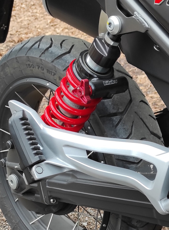

Salve a tutti, scrivo per riportare la mia esperienza con il mono posteriore. Appena acquistata la mia v 85tt euro 5 ho montato Airtender che già conoscevo in quanto l'avevo montato sulla Stelviona. Mi sono trovato sempre bene, finchè non c'è stata da fare la manutenzione dopo i 20.000 km (avevo notato che trasudava un filo d'olio sul cilindretto). Ho provato per decine di giorni a mettermi in contatto con il produttore dopo che il mio meccanico di fiducia mi ha detto che lui non ci lavorava più senza dirmi il motivo. Poi l'ho capito. Dopo aver messo un posto su facebook sulla pagina del produttore passati altri 20 gg mi è stato dato un numero di telefono da chiamare. Ho chiamato e mi ha risposto un addetto che mi ha informato che a causa di una ristrutturazione interna all'azienda avrei dovuto rivolgermi ad un installatore di loro fiducia per la revisione. Ho chiamato e molto gentilmente mi è stato detto che avrei dovuto spendere 450 euro per la revisione ed aggiornamento del pezzo che nel tempo si è rivelato da modificare in quanto presentava proprio il difetto mio. ho riprovato a chiamare in ditta per sapere se, dato che il pezzo era difettoso, potessi avere almeno uno sconto sui ricambi ma non sono più riuscito a contattarli, e a dire il vero non so nemmeno se producano ancora dato che sui social sono praticamente scomparsi e non vedo più la loro pubblicità. Scusate per la lungaggine e quì arrivo al punto: vale la pena spendere altri 450 euro dopo averne spesi 1300 su un sistema che funziona a meraviglia ma non sai se la prossima revisione potrai farla? secondo me no! e quindi ho optato per un bitubo che grazie al mio meccanico di fiducia che è un mago delle sospensioni l'ho settato al meglio e si è rivelato più performante dell'airtender.
Tra l'altro ho visto che Iodan l'ha messo sopra in foto. Tengo a precisare che il cambio mono l'ho fatto per riuscire ancora ad andare in moto dopo che alcuni anni fà mi sono rotto una vertebra lombare, in quanto il mono originale è davvero poca cosa sia come funzionamento che come regolazioni.

Mi aggiungo anche io per relazionare la mia esperienza con Air tender, che è simile per lo stato dell’ammortizzatore e del tutto speculare per quanto riguarda la relazione con il proprietario/ceo o come lo si vuole chiamare. È quasi da un anno che ho tentato di trovare una soluzione con lui, ma senza esito.
Sono un po avvilito sull’argomento, considerando anche l’esborso.
Oltre a darmi costantemente dell’idiota non so bene che pesci prendere.
Se mi fossi definitivamente orientato alla nuova Stelvio, avrei chiuso la questione ma, il mio modello continua a piacermi.
Bitubo? Adesso penserò pure a questo…
Ho due speranze.
La prima: che qualcuno molto meno signore di me abbia smontato il suo air-tender e glielo abbia infilato su per il naso e sottolineo naso;
La seconda: aveva vinto degli appalti con la Marina Militare per quanto riguarda l’ ammortizzazione dei sedili in plancia, e spero che il loro ufficio legale gli abbia tolto la sete con il prosciutto.
