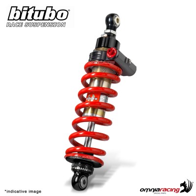

Robinik ha scritto:
Forse non mi sono spiegato bene, non si tratta di Guru, si tratta che se metti mano alla tua moto....e il fatto di cambiare ammortizzatore comprando il tuo Ohlins, significa metterci mano, è meglio che ci metta mano uno che lo fa di mestiere.
nel caso dell'ammortizzatore, quindi, una cosa è andare in negozio e dire me ne incarti un kilo e mezzo, e un altro è informarsi, capire quello che si sta facendo, e poi scegliere la strada migliore, che non necessariamente è la piu costosa.
A me l'Ohlins di serie, quello offerto dalla Guzzi, mi sarebbe costato 912 euro di listino, sicuramente sarebbe stato meglio dell'originale, credo, ma sempre si sarebbe trattato di un ammortizzatore di medio livello (gli Ohlins buoni costano almeno il doppio).
Per fortuna mi è venuto in mente di rivolgermi a un centro specializzato in sospensioni, e ho preso un Bitubo, prodotto di altissima qualità, fatto in Italia, ricavato dal pieno con lavorazione cnc da materiali di primordine, con molla calcolata sul mio peso e non a random.....
il tutto con 820 euro incluso montaggio e messa a punto.
Non mi sono rivolto ad un famoso guru, ma ad una officina specializzata in questo, nella stessa maniera in cui, quando mi fa male un dente vado da un dentista e non da un maniscalco.
Che modello di bitubo hai preso per curiosità? Io ero indeciso e alla fine ordinai l'ohlins guzzi assieme alla moto ma sono convinto che a parità di prezzo bitubo sia qualche gradino più in su del giallone.
 Oggetto del messaggio: Re: Regolazione ammortizzatore
MessaggioInviato: dom 4 dic 2022, 8:43
Messaggi: 55
Località: Rimini
Per quello che ho saputo è cosi, in quella fascia di prezzo il Bitubo offre una qualità maggiore, per prima cosa il materiale di costruzione è migliore, a partire dalla lega di alluminio lavorata dal pieno, e non ricavata da una fusione, come negli Ohlins di fascia economica.
Inoltre il bitubo offre la regolazione dell'interasse di + 1cm oppure -1cm e precarico della molla facilitato.
Poi secondo me il fatto che posso ordinare la molla tarata sul mio peso è fondamental
Da non sottovalutare anche l'assenza dell'odiosa ghiera e controghiera per il precarico.
Un amico che ha una piccola squadra corse sostiene che scendendo dai campionati mondiali dove c'è supporto diretto della casa madre bitubo sia sempre superiore.
questa della diversa taratura molla in base al peso non la sapevo e in effetti è molto importante e da prendere di sicuro in considerazione

Ordinando l'ammortizzatore alla casa madre tramite un loro centro autorizzato, mi arriverà una molla tarata sul mio peso, e chi me lo monterà mi farà anche una messa a punto in base alle mie esigenze.

Lunedì ho appuntamento alla Oram, mantengono il mio ammortizzatore ma cambiano la molla mettendone una lineare, cambiano anche l’olio con uno migliore e tarano il tutto sul mio peso con 250 euro di spesa.
Penso che per me che non ho velleità sportive ma voglio solo un miglior assorbimento delle buche soprattutto in coppia sia una soluzione sufficiente, vi saprò dire come va.

Il problema è proprio quello, la differenza tra solo ed in coppia. Per aver un ottimo comportamento nei due casi dovresti cambiare il K della molla ogni volta e ciò non è possibile. Solo Air-tender riesce a fare ciò con un sistema olio-pneumatico molto sofisticato.
Il lavoro che farai sicuramente migliorerà la prestazione ma sarà ottimale solo quando sei solo in sella, per viaggiare in due aumenti il pre-carico ma la molla è sempre quella… ergo é una soluzione di compromesso.
Avresti perfettamente ragione se andassi a far le corse, ma per andare a spasso credimi la differenza quai non si sente. Considera anche che io parto da 100 kg e ne aggiungo 50 di moglie, già sarebbe diverso se avessi 75+65 perchè cambia la proporzione.
Credimi ho avuto moto di tutti i generi, pur essendo un piRlota incapace, è quella con cui mi sono trovato meglio era un GS del 2009 con ohlins classiche avanti e dietro con due giri di precarico facevo tutto ed ero contento. Recentemente ho avuto Multistrada, due Ktm 1190 e 1290 e GS 1250 tutti con sospensioni elettroniche e non me ne facevo nulla per il mio uso. Cero avevano sempre il problema del K che non cambiava ma tutto dipende da cosa chiedi alla moto.
Scusami te lo fanno in giornata ?
perchè sarebbe da valutare una soluzione simile....la molla puoi metterla di colore diverso volendo?
Confermo lo fanno in giornata su appuntamento, l’ho portata alle 9 ed alla 15 era pronta.
Non so se il colore della molla si può scegliere, a me l’ha messa rossa come quella del Bitubo che vedi più sopra.
Per ora l’ho guidata solo in città ma sul pavé e sui sanpietrini di Milano la differenza a livello di comfort si sente tutta ed è quello che cercavo, far stare comoda la moglie così non si lamenta :smoke01
Ho montato oggi come quello in foto, Bitubo XZEV, ma con il manettino per la regolazione del precarico molla e una molla maggiorata.
