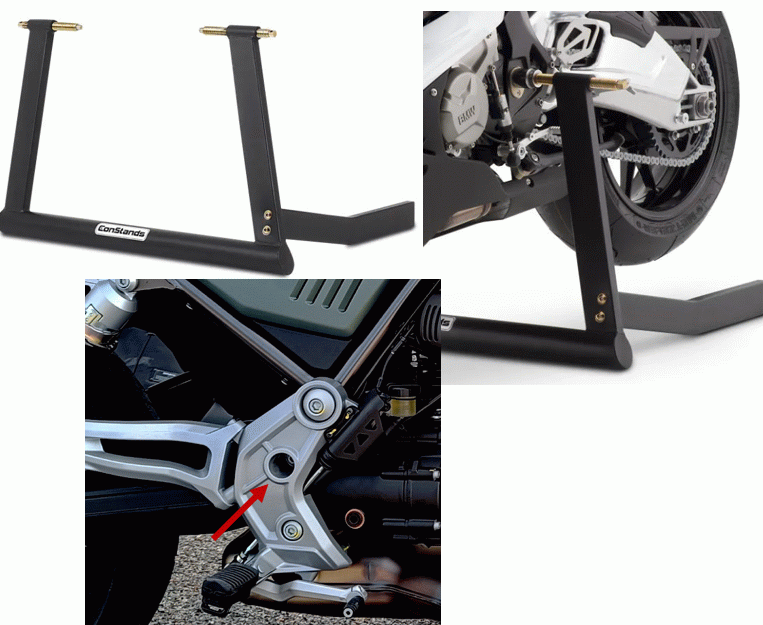

Buongiorno a tutti volevo chiedervi un parere: secondo voi questo cavalletto alzamoto da officina potrebbe andar bene per la V85TT, inserendo i perni nei buchi (vedi freccia) ?
Catta.gif [ 133.91 KiB | Osservato 1151 volte ]

In teoria si, se hanno il kit di adattatori giusto.
Bisognerebbe capire se non "litiga" con le pedane

dubito possa funzionare, come faceva già notare Guzzirlanda va quasi sicuramente a scontrarsi con le pedane

Trovo più comodo il cavalletto centrale di serie.

avevo una roba simile per la Bellagio, che non aveva il centrale,
si appoggiava a dei nottolini da inserire vicino le pedaline,
era disegnato apposta per la bellagio
gli unici cavalletti generici che può avere senso sono quelli che sollevano la moto
all'asse post e all'asse ant., (come per chi va in pista) perchè lì le moto sono sostanzialmente tutte uguali,
cambia giusto se hai il monobraccio
