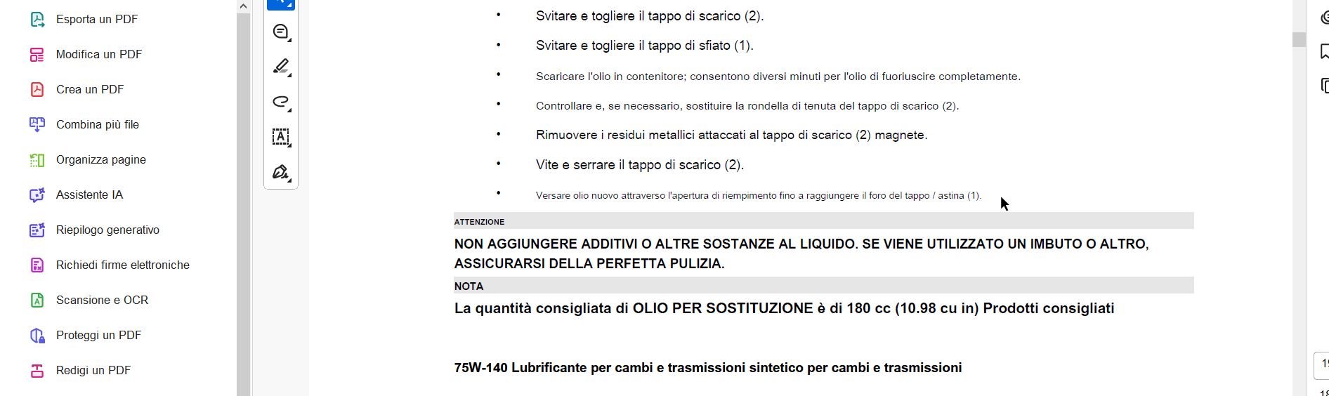

ciao Igi, sabato ho fatto tutto da solo in 3 ore, cambio olio e filtro motore, cambio oli del cambio ( che fatica a inserire 700 grammi di olio per cambio con la siringa
e cambio olio cardano altri 180 grammi, quindi per olio motore sono a posto fino anno prx e/o 40000 km, per altri oli fino a 60000, le candele le avev acambiate a 20000 km ( sua cappella ma le ho pagate ) e quindi sono a posoto fino a 50000 km, non libro dell'officina, non ho trovato a quanto km si regolano le valvole.
Prox sett quando il tempo lo permette, vado da amico che ha ponte moto e sostituisco pastiglie freno ant e post già acquistate, in tutto tra olii e pastiglie freno, ho speso euro 175, non oso immaginare dal concessionari, minimo euro 500

MessaggioInviato: lun 14 apr 2025, 11:20
Complimenti per la manualità Pietro.
Se non erro, l’olio cardano era 180 gr al primo riempimento e 160 gr in caso di sostituzione.
Te lo dico perché basta poco perché esca dallo sfiato e ti riempie la ruota posteriore di olio.
Lucio, libro dice 180 cc, e comunque usato siringa, quanddo ha inziato a uscire, messo il tappo, ma erano + di 160 grammi
e comunque da giovincello, mi elaboravo le vespe ecc, ecc ora, farmi alleggerire e farmi fregare, non ne ho più voglia
2025-04-14 11_29_03-libretto officina.pdf - Adobe Acrobat Reader (64-bit).jpg

........libro dice 180 cc, e comunque usato siringa, quando ha iniziato a uscire, messo il tappo, ma erano + di 160 grammi....
Con l'olio, che ha densità sempre minore di 1 (rispetto all'acqua), visto che galleggia, non confondete cc e gr. Se, ad esempio, quell'olio avesse densità 0,88, sarebbe in effetti 180 cc x 0,88 = 158,4 gr

Gabor, io ho fatto presto, quando ha cominciato a gocciolare , tolto siringa e messo bullone, comunque io ho messo 180 cc da misurino...
