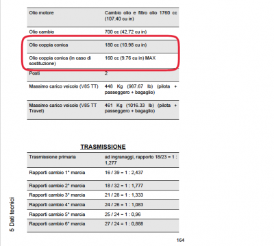

Problema risolto....
in officina avevano inserito 180cc anziché 160cc come prevede anche il libretto di uso e manutenzione!
Olio coppia conica (in caso d 100 cc (9.76 cu in) MAX.png [ 68.59 KiB | Osservato 4752 volte ]

Se può essere utile, oltre a quanto riportato sul libretto di uso e manutenzione, ho trovato su un forum estero questa comunicazione Guzzi che forse non tutta la rete assistenza conosce:
COMUNICAZIONE TECNICA G_190781_TC_IT 30/08/2019
Modello: Moto Guzzi V85TT e V9
In risposta ad alcuni casi di fuoriuscita di olio dalla trasmissione segnalati dalla rete di servizio, Moto Guzzi ha deciso di implementare e pubblicare alcune modifiche al Manuale Stazioni di Servizio e al Manuale Uso e Manutenzione dei suddetti veicoli.
Si prega di notare in particolare quanto segue:
1. La procedura per il controllo del livello dell'olio della trasmissione durante la preparazione e l'ispezione del veicolo prima della consegna è stata eliminata e NON DEVE essere eseguita.
2. Il cambio olio cambio deve ora essere SOLO ad intervalli di 30.000 km, unitamente alle altre attività previste per il relativo tagliando (vedi operazioni descritte nel Manuale Stazioni di Servizio e al capitolo 'Manutenzione' del Manuale Uso e Manutenzione);
3. L'unico metodo ora consentito per il controllo (indiretto) e il rabbocco del livello dell'olio è quello di scaricare tutto l'olio dal tappo di scarico e quindi rabboccare tramite il tappo di carico con l'olio scaricato, aggiungendo, se necessario, la quantità di olio necessaria per raggiungere un totale di 160 cc , che non deve essere superato (vedi punto 4). NON sono ammessi altri metodi per controllare il livello dell'olio.
NON è consentito rabboccare senza aver seguito la procedura suddetta, in quanto il semplice rabbocco senza drenare l'olio non può garantire la corretta quantità di olio effettivamente nella trasmissione e può causare i seguenti problemi:
 Una quantità eccessiva di olio lubrificante nella trasmissione può causare la fuoriuscita dell'olio dalla valvola di sfiato e sporcare altre parti del veicolo, come il pneumatico posteriore.
4. La quantità rivista di olio per il riempimento della trasmissione indicata nel Manuale della Stazione di Servizio e nel Manuale Uso e Manutenzione è ora di 160 cc.
La quantità rivista è inferiore al valore nominale di riempimento indicato in precedenza di 180 cc., in quanto è applicabile per il riempimento della trasmissione dopo lo scarico in caso di cambio dell'olio (dove dell'olio lubrificante rimarrà ancora nella scatola della trasmissione dopo lo scarico).
5. Laddove sia necessario sostituire la scatola trasmissione completa con un nuovo componente ricevuto dal reparto ricambi, la nuova trasmissione sarà ricevuta già rodata in fabbrica e conterrà quindi anche una piccola quantità di olio residuo. Procedere come segue:
   a) Installare la nuova trasmissione sul veicolo
   b) Rimuovere i tappi di riempimento e scarico e far defluire l'olio residuo nella trasmissione per almeno 5 minuti.
   c) Pulire l'area circostante, quindi montare e serrare il tappo di scarico alla coppia prescritta, utilizzando una nuova guarnizione; riempire la trasmissione con esattamente 160 cc di olio tramite l'orifizio del tappo di riempimento.
   d) Montare e serrare il tappo di riempimento alla coppia prescritta, utilizzando una nuova guarnizione.
   e) Montare la nuova valvola di sfiato. Se la scatola trasmissione viene ricevuta con la valvola di sfiato già installata, rimuovere la valvola, soffiare con aria compressa per rimuovere l'olio residuo, quindi rimontare correttamente la valvola di sfiato.
