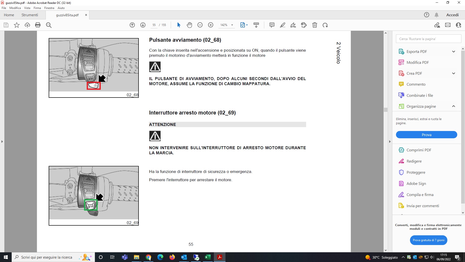

L'interruttore generale era regolarmente nella posizione (inserito) per permettere l'avviamento, infatti il motorino girava quando premevo il pulsante di avviamento ma non si “incendiava la benzina” per permettere l’avvio del motore, come fosse “ingolfata”.

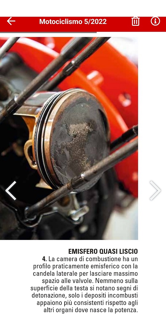

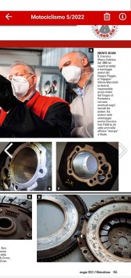

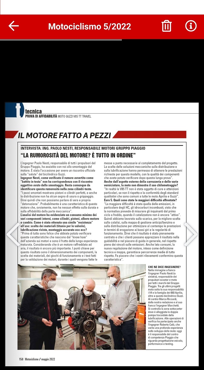

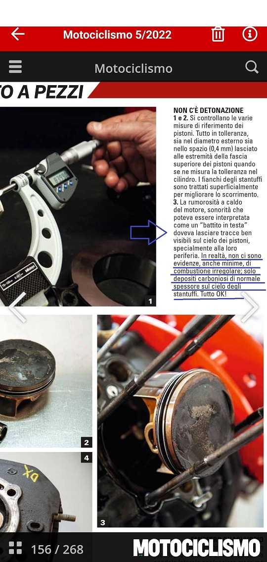

Come da screen allegati i tecnici confermano che non ci sono "evidenze" di combustione irregolare per il "rumore" che il tester-pilota ha detto di aver sentito.
Gli ing. dicono che è una caratterista del motore ma che non produce alcun effetto nocivo sulla durata dello stesso.
