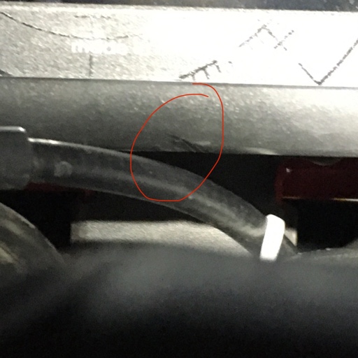

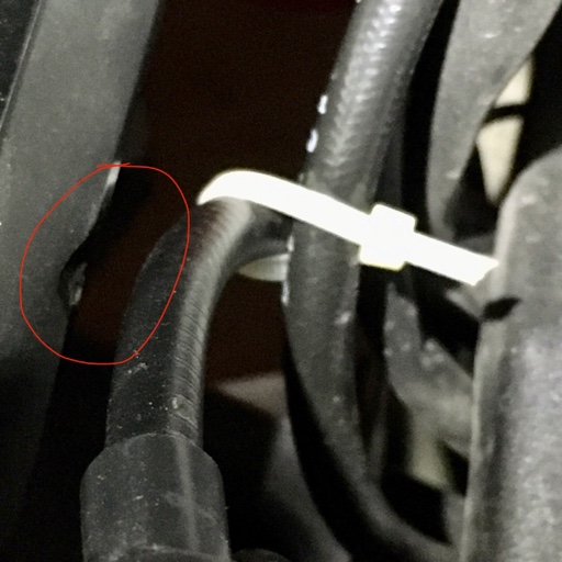

Ciao, ho provato a cercare l’argomento in oggetto ma non ho trovato nulla al riguardo.
Con la moto sono a quota 7500km, domenica durante un giretto mi sono accorto che il cavo frizione, a contatto con il bordo inferiore del cruscotto digitale, ha creato un solco sullo stesso!
Posto un paio di foto per rendere l’idea, ora ho allontanato il cavo con una fascetta volante:
Adjustments.JPG [ 72.7 KiB | Osservato 5442 volte ]
Adjustments.JPG [ 88.9 KiB | Osservato 5442 volte ]
Adjustments.JPG [ 82.36 KiB | Osservato 5442 volte ]
Di fatto ci stava appoggiato sopra, ora devo sentire la concessionaria [emoji2959]

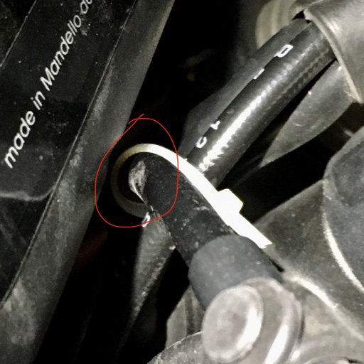

Ciao Firmus,
ho avuto il tuo stesso problema.
Durante l'OpenHouse di Mandello ho usufruito della possibilità di un cekup gratuito alla TT ed ho fatto presente la cosa ai meccanici Guzzi.
Mi hanno sostituito il passacavo con uno più alto e mi hanno detto di far notare al concessionario il solco perchè mi cambieranno la mascherina del cruscotto in garanzia.
Comunque problema noto sui primi modelli.
Ti allego immagine del nuovo passacavi.

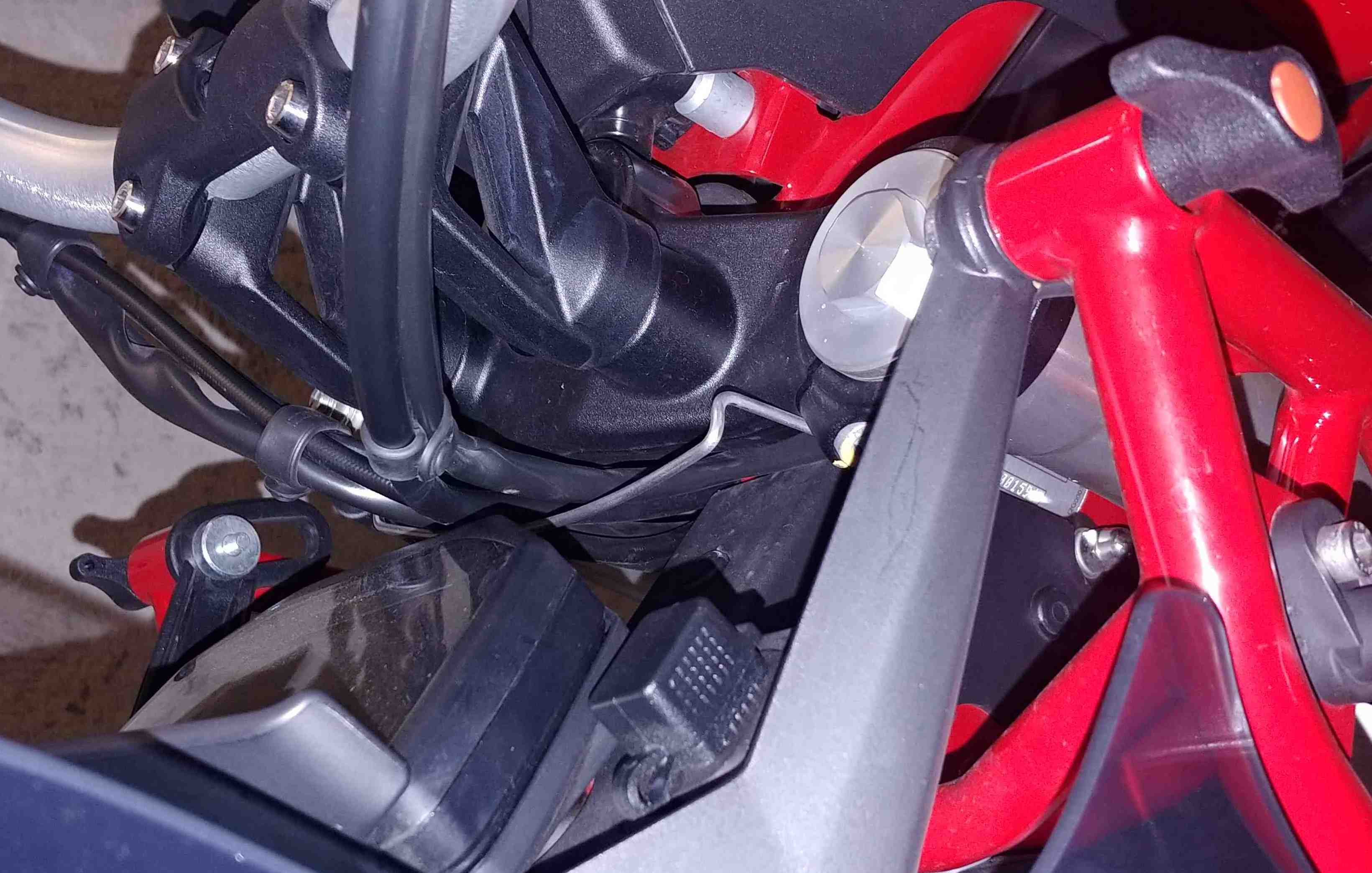

Io quando l'avevo ritirata l'anno scorso, arrivato a casa avevo notato il problema e ci avevo messo una fascetta elettrica per tenere i cavi lontani dal cruscotto e non rigarlo.
Settimana scorsa l'ho ritirata dopo il richiamo della Guzzi e mi hanno aggiunto un passacavi in metallo togliendo la mia fascetta.
