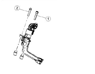

Adesso non ricordo bene, ma anche sulla mia muovendosi il blocchetto di accensione è attaccato anche il pistoncino del blocca sterzo e non si inseriva. Ho chiuso la vite che tiene il blocchetto e avevo risolto.

Grazie lodan per l'informazione! Però qual'è la vite che dici?
 Oggetto del messaggio: Re: Bloccasterzo non si inserisce
MessaggioInviato: gio 17 ott 2024, 7:38
Messaggi: 296
Località: Alto Vicentino
https://i.postimg.cc/52vK8TM0/5555.jpg

Grazie, cercherò di vedere se il problema è dovuto a questa vite.
Vi terrò aggiornati
