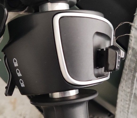

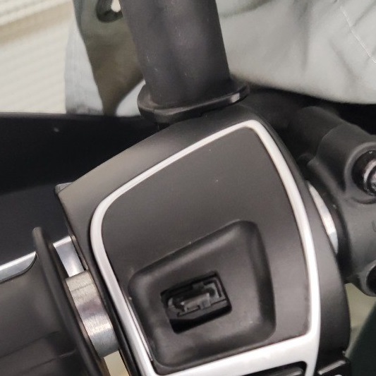

Ho perso il pulsante in plastica del Cruise control, quello posto sul lato sinistro del manubrio.
Sono andato dal concessionario il quale purtroppo mi ha detto che non viene fornito ( solo il pezzettino in plastica) ma bisogna cambiare tutto il blocchetto. Costo circa 200 euro. :grrr
Mi ha consigliato di andare in officina dal meccanico per vedere se c’era la possibilità di fare qualcosa.

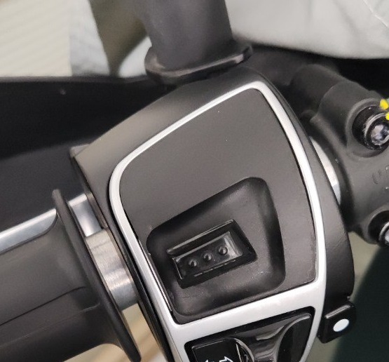

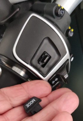

Il meccanico rovistando fra i resi ha trovato un blocchetto. Sfortunatamente era il destro. Ho chiesto se era possibile avere almeno il pulsante di quello. :guru

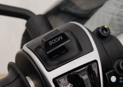

Con pazienza il meccanico l’ha tolto ed è riuscito a metterlo al posto del mio mancante. Visto che la moto è nuova mi ha detto che proverà a fare richiesta di sostituzione del blocchetto in garanzia, ( speriamo)
Chiedo se a qualcuno è capitato un inconveniente simile e se per caso è riuscito a risolvere in altro modo.
Mi pare strano che in rete non si trovi un ricambio del genere e si debba sostituire tutto il blocchetto.

:!: Speriamo, ( il cruise funziona normalmente). Il meccanico ha fatto la richiesta di sostituzione per il blocchetto.
Dal blocchetto DX che aveva in officina ( ritirato per un problema) ha tolto il pulsantino facendo leva col cacciavite. Penso che sia solo inserito a pressione. Se è così trovo assurdo sostituire tutto il blocchetto del valore di centinaia di euro per un pulsantino in plastica.

;) Arrivato il blocchetto completo in garanzia.
