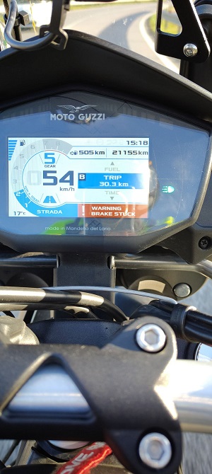

Buonasera,
mi sono accorto oggi dopo aver fatto circa 30 km di autostrada che il minimo della moto non è regolare, in particolare sul display si spegne e accende una tacca in +/-.
Inoltre mi compare sempre sul display il seguente messaggio "warning brake stuck" prima di colore arancione e dopo di colore rosso per dopo sparire improvvisamente.
Qualcuno di Voi ha avuto esperienze simili.
Gazie

non sono un tecnico, ma limitandosi a tradure dall'inglese Brake stuck significa freno bloccato.

ciao,
per il minimo irregolare anche la mia che ha 250 km a freddo un pò lo fa...
per il messaggio di errore dei freni prova a pulire dischi e ruota fonica abs.

Ciao Fabry,
per quanto riguarda il messaggio di errore "warning brake stuck" se non sbaglio era già stato segnalato da un altro utente del forum e nel suo caso aveva l'abitudine di viaggiare con il piede leggermente appoggiato sul pedale del freno, così facendo surriscaldava l'impianto frenante causando il messaggio di errore (vedi link sottostante).
viewtopic.php?f=23&t=15797

Confermo quanto scritto.
:shocked Appena è comparso di colore arancione mi sono allarmato, ma quando è diventato rosso mi è quasi venuto un colpo. Per fortuna è sparito subito. Ho continuato a viaggiare verificando che tutto funzionasse e tutto era normale nessun problema.
Raggiunta l'officina dove ho comprato la moto il meccanico mi ha subito tranquillizzato spiegandomi che l'allarme compare quando le pastiglie dei freni sfregano continuamente sul disco e si surriscaldano.
Fatta la prova sia col freno anteriore che con quello posteriore eccolo che compare. Rilasciato il pedale sparisce.
Oggi è capitato anche a me per la prima volta.
Viaggiavo in pianura. Tranquillamente e godendomi il sole , probabilmente senza accorgermi :notte col piede stavo premendo il pedale del freno. :zz
