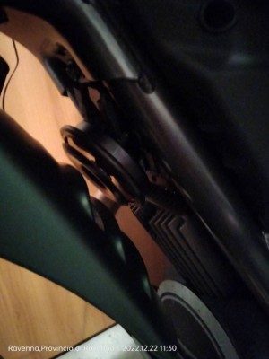

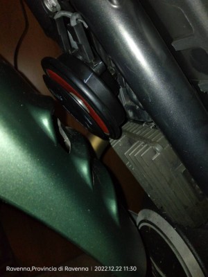

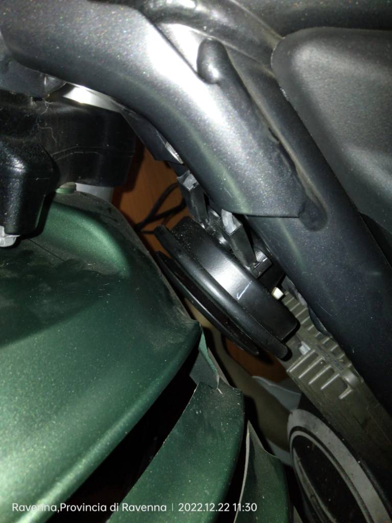

MessaggioInviato: gio 22 dic 2022, 12:57
Messaggi: 1420
Comunque ragazzi sono dadi autobloccanti.... lavoro finito ed ora il clacson lo sente anche un sordo, basta solo fare scendere il parafango ed nn c'è bisogno di modificare nulla

MessaggioInviato: ven 25 ago 2023, 12:12
Messaggi: 110
Località: Vicino a Linate e vicino a Verona
Montato clacson hella come da descrizione qui sopra preso da Amzon. Svitato 4 dadi mosso solo parafango anteriore, girato clacson con faston in alto, ritagliato accorciando un po il braccino di collegamento al telaio e il gioco è fatto. Ci sta con agio di pochi millimetri fra paramotore e parafango ma ci sta. Ora giro strombazzando allegramente e mi diverte vedere i vetri delle finestre che tremano ad ogni suonata. Ciao ciao.
