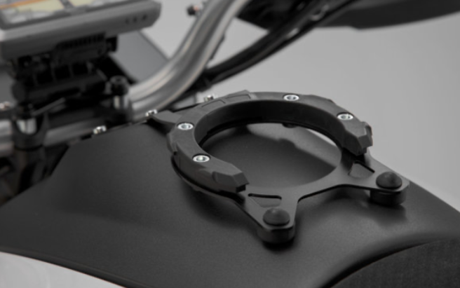

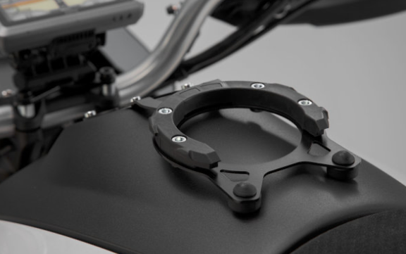

Buongiorno a tutti,
stavo guardando qualche borsa serbatoio magnetica e mi piacciono molto quelle della Sw Motech. Non mi piace però che per la V85TT andrebbe preso l'anello con l'estensione altrimenti la borsa sarebbe troppo vicina al blocchetto chiave e al tft.
L'ingombro dell'anello con estensione è abbastanza grosso da lasciare sempre li, non avrei avuto problemi con il singolo anello, ma questo è enorme.
Poi io non uso borse grandi, mi basta e avanza una borsa medio piccola dove mettere il necessario (fino ad oggi ho sempre usato la shad magnetica da 4L, quella con i 4 magneti negli angoli, senza anello serbatoio).
Voi che borse serbatoio usate? Avete qualche consiglio su quelle magnetiche?
Grazie in anticipo!

Me ne sono guardate altre, per quanto la vorrei, la flangia serbatoio allungata per me è troppo invasiva per la linea della moto dato che è una cosa che non togli e metti tutti i giorni, ma si lascia sempre li. Purtroppo non trovo alternative con il solo anello da mettere dove si fa la benzina.
Magari per ora provo ad andare avanti con il mio umile shaddino, vediamo che succede

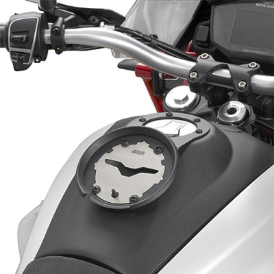

- GIVI BF46 attacco tanklock https://www.givi.it/per-la-tua-moto/product/moto-guzzi/v85-tt-19--21/optionals/bf46

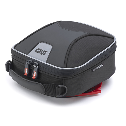

- GIVI XS319 borsello mini tanklock da 3litri https://www.givi.it/per-la-tua-moto/product/moto-guzzi/v85-tt-19--21/tankbag/xs319-tanklock

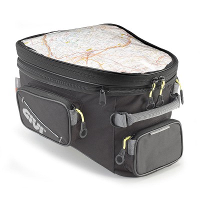

- GIVI EA118 borsa tanklock da 25 litri https://www.givi.it/per-la-tua-moto/product/moto-guzzi/v85-tt-19--21/tankbag/ea118-tanklock
Non mi è ancora arrivato il materiale per le solite chiusure estive quindi non so dare un parere sull'uso. Più avanti vi dirò.

Ho preso la flangia BF 46 per le tanklock, però mi sembra che molte borse abbiano la flangia abbastanza anteriore o al più centrata, e che comunque fondo sia abbastanza rigido. Inoltre bisognerebbe montare dei fermi, inclusi nella confezione, che impediscano allo sterzo di girare troppo. L'intenzione era di montare solo la flangia per andare a provare le borse in negozio, però ora on-line ho visto anche questo

Ho appena montato la flangia BF46 per usare una borsa tanklock givi che giá avevo. L'angolo della staffa era sbagliato, ho dovuto metterlo in morsa e addrizzarlo un po', che é veramente strano e deludente. Per il resto, il kit é completo e fatto bene, come da solito standard Givi.
L'attacco sotto le borse tanklock si puó spostare avanti e indietro, quindi diciamo che la borsa si adatta alla posizione della flangia, entro un certo limite. Non ho messo gli spessori per lo sterzo perché la borsa da serbatoio la metteró veramente poco, quindi preferisco tenermi tutto l'angolo di sterzo per quando non la uso.
