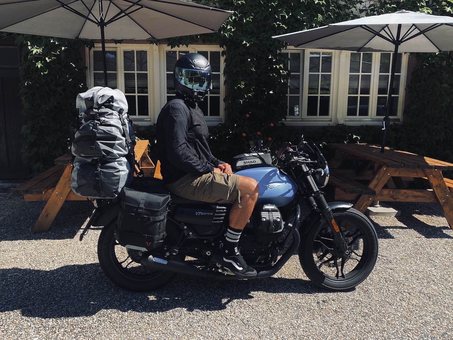

PS: a proposito di ammortizzatori, questo è come ero combinato la scorsa estate: due borse laterali, 3 borse sul portapacchi, io (185cm x 95kg) e lei che fa la foto (180cm x 65kg), 1300 km fatti con gli ammortizzatori di serie della V7 induriti al massimo :risata
IMG_978114.jpg [ 290.1 KiB | Osservato 3384 volte ]

Be l ohlins in questione non è top level vasta vedere il prezzo migliora la situazione ma io farei un pensierino anche ad air tender.

Oram lavora bene (Paolo é prima di tutto un appassionato di moto) ma non vedo molta differenza di prezzo rispetto al Öhlins offerto come accessorio.
Una V85tt la userai di più e più a lungo della V7 magari i 2 per viaggi, quindi si ne vale la pena.
Ho un Öhlins sulla Stelvio ora e sembra un'altra moto sullo sconnesso o tra le curve in piega.

Quello che intendevo è che ohlins giustamente da un po' non offre solo prodotti top ma anche medi e quello della v85 è medio altrimenti costerebbe molto di più. Io l' avevo messo e la moto era comunque molto migliorata
