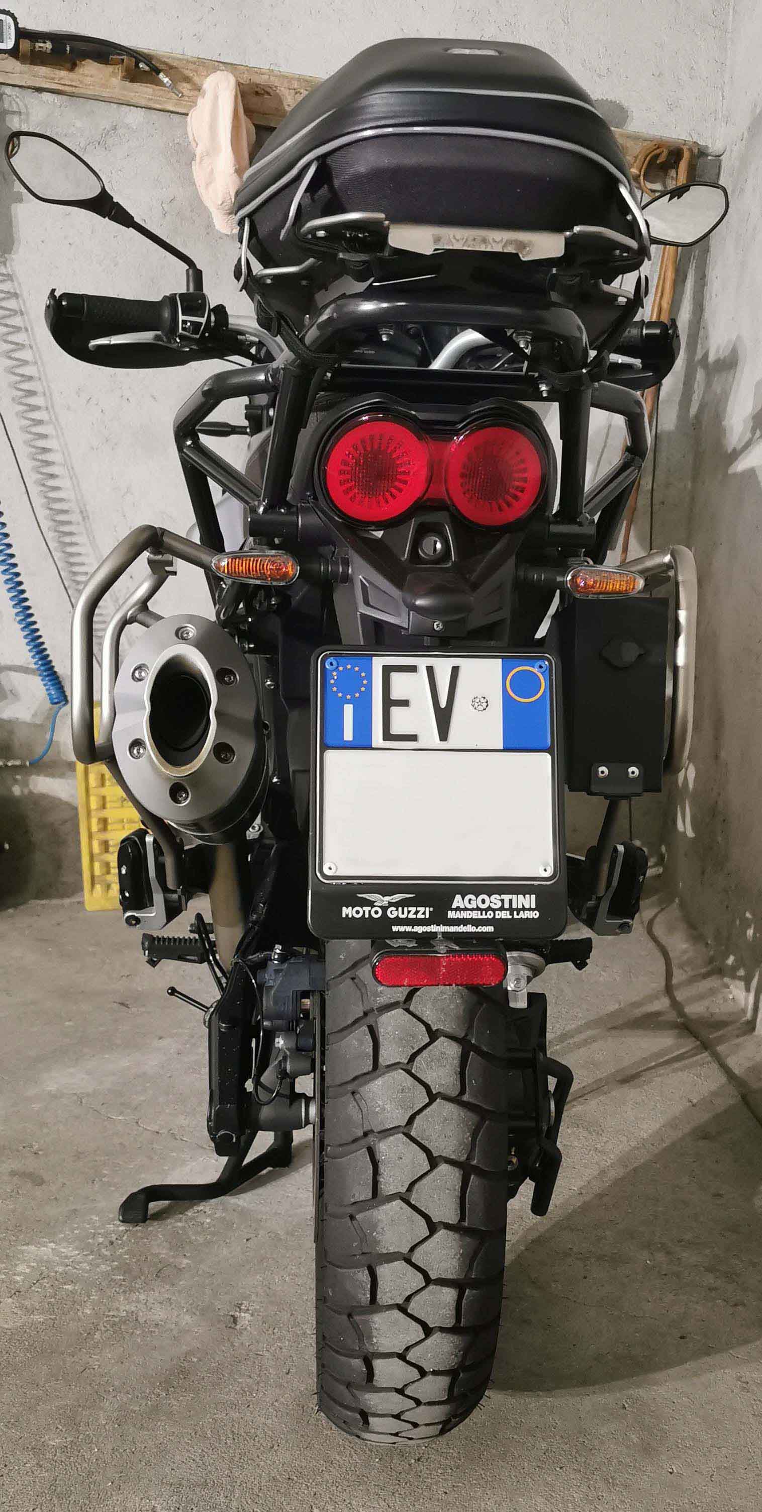

Dopo la sostituzione di collettori + decat, ho l'impressione che il silenziatore risulti un filo troppo interno.
Parliamo di millimetri, ma io sono un cazzo di precisetti...
Qualcuno potrebbe fare una foto tipo questa in modo da poter confrontare?
Grazie :cuore1

Niente, salgo ora dal box: ho allentato tutto lo scarico dai cilindri al silenziatore, ma è montato correttamente... anche perchè non c'è la possibilità di aver dimenticato o invertito qualche distanziale o altro.
Il collettore del silenziatore passa esattamente in mezzo tra forcellone e supporto pedana passeggero, con poco margine (anche potendolo usare) di spostamento interno/esterno.
Credo che semplicemente sia così.
Del resto ci ho fatto mille km dal montaggio senza che la nuova configurazione abbia dato problemi.
Un minimo probabilmente fa il preciso punto di ripresa con i grandangolari degli smartphone, ma credo possano esserci differenze da moto a moto, magari da E4 a E5.
Non me lo spiego diversamente, ora spero solo di levarmelo dalla testa.

No, come non detto: ho recuperato una foto di viaggio risalente a gennaio e m'ha detto culo, avevo fatto uno scatto esattamente da dietro.
Con l'impianto di serie il silenziatore era più distanziato dalla targa.
Evidentemente il decat è quel cm più... lungo (?) da angolare il silenziatore in modo da avvicinarlo alla targa.
Farò qualche altra prova.

Risolto.
Bisogna sostenere il peso del silenziatore mentre si serra l'attacco al catalizzatore, altrimenti il peso lo porta verso l'interno.
E' un filo difficile farlo da solo ma si fa.
Ora mi "piace" decisamente di più

Così però mi pare un po’ storto, con la parte ovale bassa girata verso l’esterno… se vogliamo proprio cagare il c…o.
Avevo notato quei 3/4 gradi di inclinazione anomala, cercavo di ignorarla e invece...
