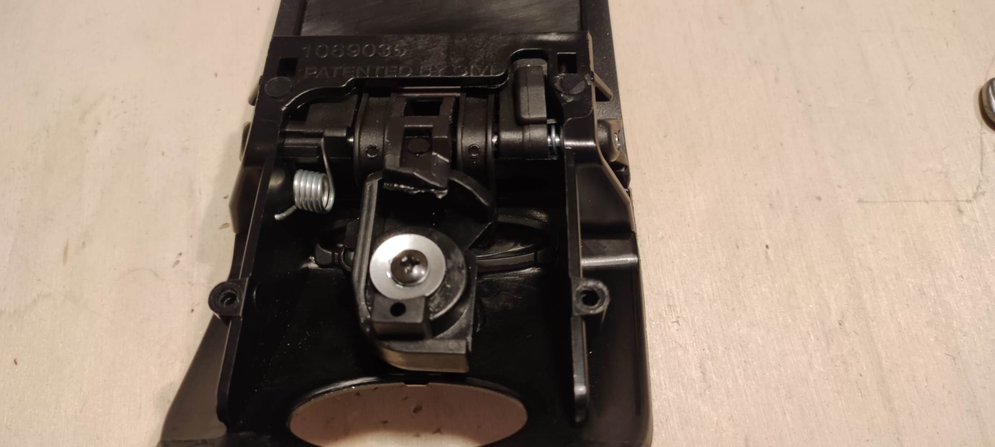

Ciao delpintom
devi limare il foro perché il diametro del cilindretto Guzzi ha un diametro maggiore, lo allarghi in modo che il cilindretto entri forza "avvitato" e poi lo blocchi come l'originale ,non ci sta nessuna ghiera, non c'è spazio.
IMG_2658.jpg [ 83.56 KiB | Osservato 2347 volte ]

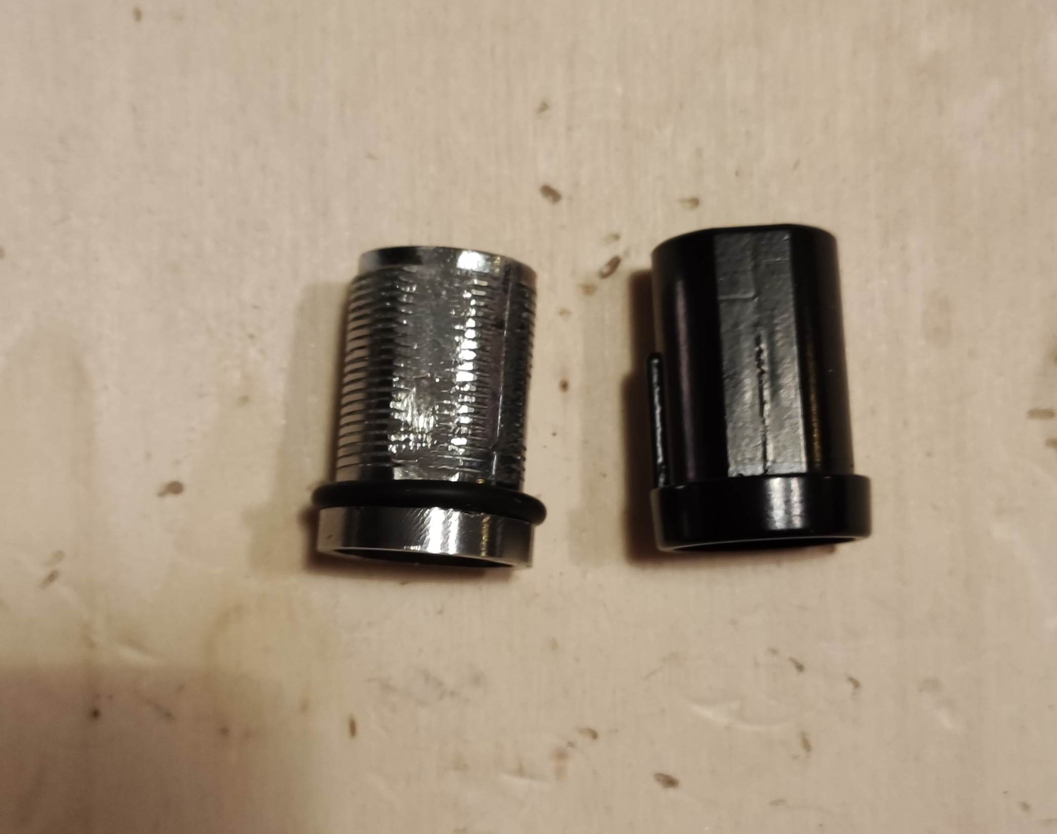

Ciao,
unificate chiavi bauletto TRK52 con borse Urban.
Invece di allargare la sede in plastica del blocco serratura Givi ho preferito stringere il porta cilindro chiavi Guzzi.
Con un tornio ho fatto togliere la parte in eccesso fino a raggiungere le stesse dimensioni del porta cilindro, in plastica, Givi.
Con una lima lo ho ovalizzato leggermente in modo da fallo entrare con precisione nella sede.
Nelle foto si può vedere il tutto.
blocco_serr_int.jpeg [ 109.86 KiB | Osservato 2179 volte ]
blocco_serr_est.jpeg [ 99.5 KiB | Osservato 2179 volte ]
CILINDRO.jpg [ 264.3 KiB | Osservato 2179 volte ]
